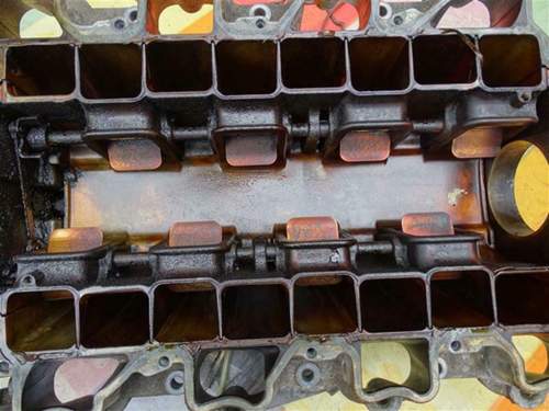

ich würde gerne an meinem M113 Motor das AGR Ventil deaktivieren. Hat das schon mal jemand gemacht und gab es negative Auswirkungen auf den Motorlauf ?
Ich habe gestern das Saugrohr zerlegt und so viel Ruß und Dreck wie da drin war kann nicht gut für den Motor sein.

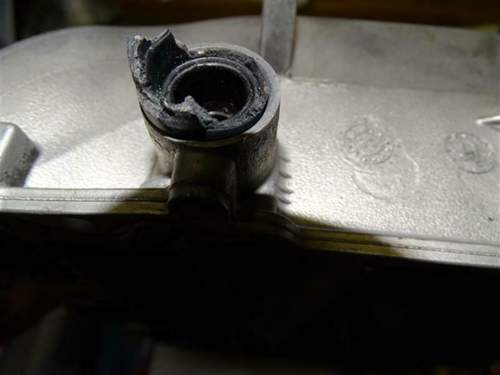

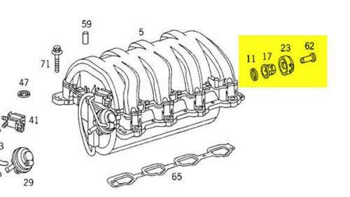

Ein weiterer kritischer Bereich stellt ( auf dem Bild / Ansaugmodul ) Position 56 Unterdruckschlauch dar!
Dieser Schlauch sitzt vorne unten im Saugmodul und wird oft im mittleren und oberen Bereich porös.
Im EPC ist dieser Schlauch gelistet ,nur ist der korreckte bestimmungsmässige Einbau ,nicht möglich.
Im englichen Mercedes-Forum ( BenzWorl.org ) + ( www.hongmei.com ,hier ist das Reparaturkit gelistet )
,gibt es darüber einen aufschlussreichen Bericht.😎
Wird der Schlauch mit Kraft unten von seinem Anschluss abgezogen ( gerissen ) ,verbleibt ein Teil der Dichtungswulzt hinter der Öffnung stecken.
Weiter oberhalb ist in der Kammer ,wo der Schlauch einmündet noch eine kleine Unterdrucköffnung,welche NICHT ihrer Funktion beraubt werden darf.
Es gibt da einen DIY Kit ,wobei aber leider der komplette untere ZUgang zu dieser Kammer verschlossen wird.
Demnach ist die eigentliche Funktionsweise nicht mehr gegeben.
Also besser einen neuen Unterdruckschlauch ,mittels Verbinder kurz vor der unteren Einmündung ( hier den alten Schlauch kappen ) ins Saugmodul, andocken.

Ich habe Bilder vom Inneren des Saugrohrs gemacht.
Diese Verkrustungen gehen auf der Autobahn nicht weg. Warum auch ?
Die Rückführung erfolgt ja nur unter Teillast. Somit ist bei volle Pulle auf der Autobahn das AGR Ventil zu und es wird kalte Luft angesaugt. Wie sollen dadurch die Verkrustungen weg gehen ?

Kleiner Hinweis. Es ist bekannt, dass sich die Schrauben mit der Zeit lockern. Wenn man es schon offen hat sollte man diese auch sauber machen und mit Sicherungslack einsetzen. Bei mir waren alle 8 Schrauben lose ....
Unterteil mit Klappen
Gestänge
Oberteil
+3
Das ist aber öl dampft der über die kurbelgehäuseentlüftung da rein gelangt und sich absetzt. Das solltest du auch an deiner Drosselklappe sehen
