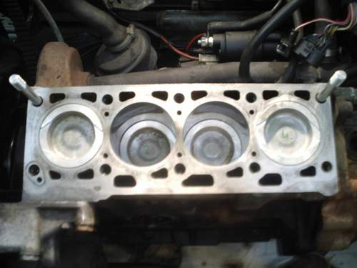

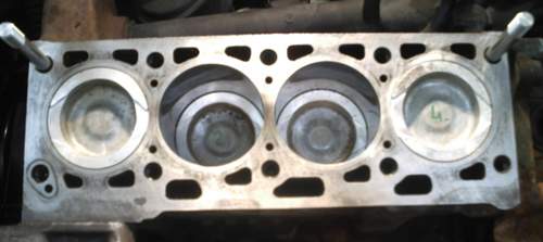

Wenn Du den Kopf hochklappst wie `n Deckel von `ner Truhe das sieht es so aus wie Bild 1
Da ist doch oben links der grüne, ovale Dichtring zu sehen . . .
. . . am "großen Halbkreis" des Ovals Sitzt die Zylinderkopfschraube (Nr. 7)
. . . am "kleinen Halbkreis" kommt der Ölkanal aus dem Block
der Motor sieht dann (ungefähr 😁 ) aus wie auf Bild 2 ,
Ölkanal unten links im Bild wo man auch den ovalen Abdruck des Dichtrings sieht und wie dicht das am vorderen Rand des Blockes liegt.

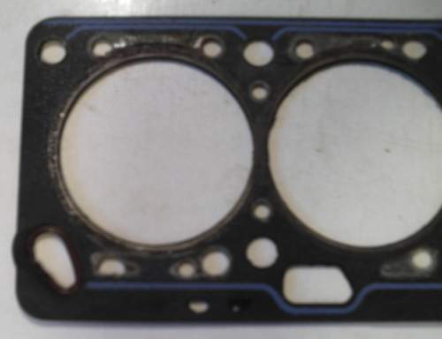

Die defekte ZKD:
Bild 3 Kopfseite
Bild 4 Blockseite
Bild 5 + 6 selbsterklärend 😁
Du brauchst dazu den Kopf nicht planen !
viel eher müßte man den Block planen den aus i-einem Grund scheint es eine (chemische) Reaktion zw. Gummiring und Grauguß zu geben. Der Block auf Bild 2 ist nicht lieblos gesäubert, das "graue Oval", bzw den "Abdruck den man sieht ist "eingefressen"
Da muss man mit leben !
Ich streich den Bereich am Block & Kopf immer hauchzart mit Hylomar (SQ32) ein und habe keine Probleme. (Der gezeigte Block hat statt der 1,75 mm Mehrstoff-ZKD die nur 0,5 mm MLS-ZKD bekommen und ist dicht)
Ich kann natürlich von hier nicht sehen ob es bei Dir der Fall ist, ordentliche Diagnose spart doppelte Arbeit (und Geld)

Was ist auf Bild 2 mit deinen Zahlen, warum hast du das so geschrieben ?
Nur für dich als Kennzeichnung ?
so wie ich weis, sollte es 1, 3, 4, 2 heißen, oder ?
@trixi1262 schrieb am 25. Oktober 2016 um 17:57:10 Uhr:
1-3-4-2 ist die ZÜNDFOLGE !
Ansonsten wird (i.d.R.) gegenüber der kraftabgebenden Seite angefangen zu zählen (1-2-3-4) und somit ist die Beschriftung korrekt.

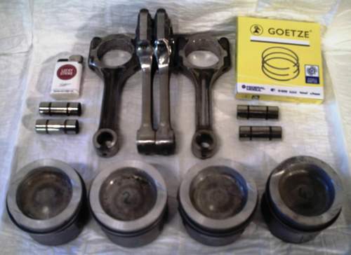

Die Kolben wurden wegen dünnerer ZKD (= höhere Verdichtung) abgedreht und dementsprechend die Ventiltaschen nachgearbeitet.
Da die Pleuele a.W. einen Gewichtsunterschied von 4,7 Gramm hatten habe ich den rotierenden Teil derselben angeglichen, den oszillierenden Teil auch, jedoch i. Vb. mit den Kolben woraus sich ergab daß Pleuel und Kolben 2 + 4 "gepaart" werden mussten, 1 + 3 gegeneinander eigentlich austauschbar gewesen sind.
Bei der Vorbereitung muss man die Teile ja auseinander halten können 😁
