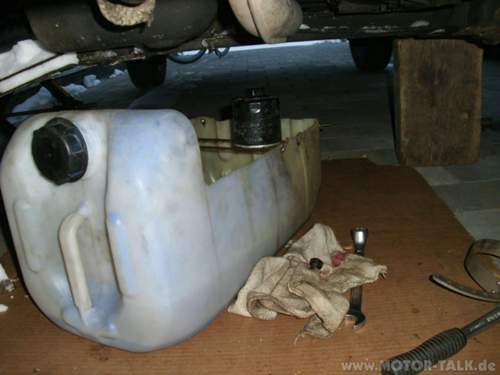

Das Foto von meinem "Öl" hatte ich hier letztens schon reingestellt. War ein hoher Anteil Kondenswasser, so daß es hellbraun, Cremefarbend aussaht. Ansaugschnorchel der Ölpumpe war bei - 10 ° zugefroren. Unser Motor hat es überlebt, neues Öl rein, und gut. Kam übrigens ein Anruf: Da leuchtet seit ca 2 Km so ein kleines rotes Ölkännchen 😠..
Vieleicht hast Du ja Glück, und es ist das gleiche.
Oelemulsion
