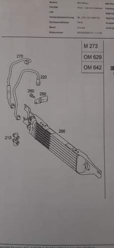

Habe heute bei beiden MLs bei der Inspektion Leckagen an den Ölleitungen Getriebe zu Ölkühler festgestellt.
War etwas verwundert das es bei beiden im gleichen Zeitraum tropft.
Kommt es den öfter vor?

ja in den Muffen zum ölkühler sind Dichtungen (O-Ringe) die mit zeit nachgeben einfach neu machen und dan ist alles gut
Laut WIS sind an den Enden der Leitungen zum Ölkühler nur "Schutzkappe" benannt. Ich nehme an dort sind aber auch die gleichen O-Ringe wie am anderen Ende der Leitung (Getriebe) verbaut.
Wie sieht das eigentlich mit dem Ölverlust durch den Wechsel der O-Ringe aus, kommt da viel raus ? Weil mit Nachfüllen ist da ja nichts.

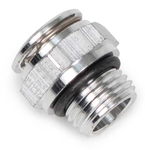

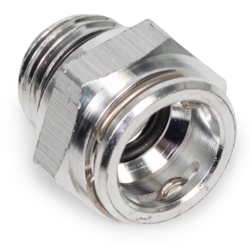

Die Teilenummer für die Muffe, die am Kühler sitzt und ausgetauscht werden muss, lautet: **A0009973363**.
Du meinst dann wohl diese Verschraubung ? Da hats dann die innenliegende O-Ringdichtung zersetzt...
Kommt man ja wieder gut dran an die Stelle...
Muffe
Muffe2

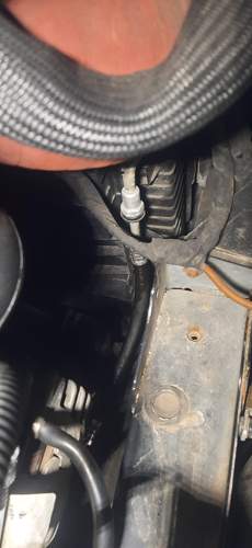

Bist du dir mit der Muffe wirklich sicher das die Reparatur an einem W164 war. Ich hab noch mal am Auto geschaut....das sieht anders aus.....
Bild #211450696

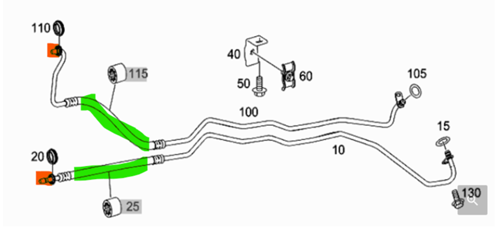

Auf dem Foto sieht es eher so aus, als ob die Verpressung am Schlauch undicht ist.
Das ist ein GL 05 / 2011 im Video aber Bei meinem ML 12 / 2008 war es genauso wo ich dieses auch gemacht habe beide OFF-Road Paket
So wie in den Bildern sollte es aufgebaut sein. Da die Undichtigkeit von der linken langen Leitung im Bereich des Schlauchteils herkommt, werde ich diese und auch die rechte gleich mit tauschen wollen.
Bleibt die Frage, nach dem Ölverlust bedingt durch die Reparatur. Wie ist damit umzugehen....?

hi! hast du die muffen für den anschluss am getriebeölkühler vorne benötigt?
Nein, diese sind direkt am Kühler verschraubt, wenn ich es richtig gesehen habe. Ich habe ja nur die beiden langen Leitungen vom Getriebe bis vor getauscht. Allerdings ist so eine Muffe nicht verkehrt als Ersatz liegen zu haben, falls der Sprengring davon benötigt wird.
Dieser muss entriegelt werden, um die Leitung zu lösen/demontieren. Brauch man auch wieder ein spez.Tool.
