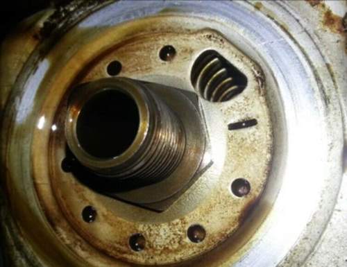

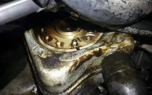

also meistens geht wirklich nur die Dichtung kaputt. Häufige Ursache ist, dass die Ölfilter zu fest angezogen werden bzw. der Ölfilter länger nicht gewechselt wurde und sich dann beim Lösen des Ölfilters die Schraube des Ölkühlers mit löst. Anschließend hält die Dichtung natürlich nichtmehr dicht. Der Ölkühler selbst geht eigentlich nur durch äußere Beschädigungen kaputt. Solltest du also eigentlich gleich beim Ausbauen sehen. Und die Kühlwasserschläuche kannst du übrigens dran lassen, wenn du nur die Dichtung wechselst. Ich habe die dazu noch nie abgemacht. Dichtung hat 2 Laschen die ein gehangen werden müssen. Diese sorgen für den richtigen Sitz der Dichtung bei der Montage.
Hier hast du auch noch ein paar Bilder.
Ich hoffe ich konnte dir helfen 😁
Gruß Manni
Oelkuehler1
Oelkuehler2
Oelkuehler3

Die Schraube sitzt auf dem Rohr auf dem Ölfilter angeschraubt wird. Siehst du sofort wenn der Öl-Filter ab ist! Wenn die schraube gelöst ist (flache Sechskant-Mutter) kannst du den Kühler so von dem Rohr ziehen. Die Dichtung kostet nur 1 - 2 Euro der Kühler so um die 30 - 40 Euro je nach Hersteller.
Danke nochmals für die Hilfe,
Habe noch ein Bild angefügt von der minimal gealterten Dichtung 😉
