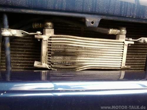

Grill unten ausgebaut und 😰 Öhlkühler geplatzt!
Den Ölkühler habe ich vor ca.4Wochen eingebaut und der ist max.1000km gelaufen.

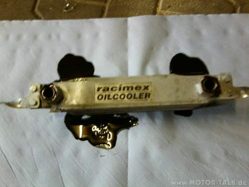

Bild vom Ölkühler vergessen....
Foto0011

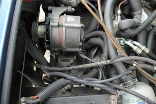

servus
denke jetzt auch drüber nach mir eine Öldruckanzeige zu kaufen,sowas hier: www.ebay.de/.../261191013287?...
wo klemme ich das gute Stück dann an,brauche ich da einen extra Geber? oder kann ich das oben am Ölfilterflansch hinter der Ölzulaufleitung zum Turbo mit an dem Kabel anklemmen(siehe Bild)?
Img-3336
nabend staubi
ja die anzeige iss super
da brauchst du auch den Öldruckgeber und des Y - Adapter dazu
gugge mal bei Raid HP da findest die Passenden geber und y- apapter🙂

Der Ölkühler ist von Racimex,war so ein Set aus der Bucht www.ebay.de/.../350587562093?...
nunja,wie auch immer,werde das Öl beim ablassen mal durch ein Lacksieb laufen lassen und innen dann alles gut durchspülen,neuer Ölfilter ist eh klar.
Ob ich wieder nenn Ölkühler verbaue weiss ich noch nicht sicher,irgendwie vertrau ich den Dingern jetzt nicht mehr,so ein spontaner Ölverlust kann nicht nur viel ärgen mit Polizei/Feuerwehr mit sich bringen sondern einem auch schnell mal den Turbo kosten,und der ist auch erst ein Jahr alt,bin eh am überlegen den Bulli zu verkaufen.

Foto0015
