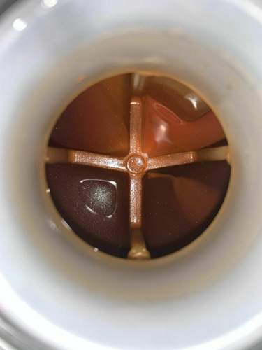

Als ihr das mit dem Getriebeöl im Kühlmittel Behälter hattet. Hattet ihr dort ebenfalls rostpartikel im Kühlmittel ?
Würde mich auch mal interessieren.
Toll ist immer wenn keine Antworten mehr kommen.
@Nikolas1194 schrieb am 10. März 2021 um 14:04:47 Uhr:
Also falls dich es interessiert, da wurde beim Vorbesitzer bei der Auto Besichtigung nur Öl rein gekippt.....
Die rostpartikel oder die braunen Partikel stammen wahrscheinlich von dem Klima Apparat, weil das Öl bestimmt was gelöst hat.
Einzige was man machen kann ist auf die Farbe achten
Motoröl ist ja schwarz und sollte dann was sehr dunkles braunes ergeben mit dem Kühlmittel
Das Getriebeöl ist ja definitiv heller wie Motoröl. Ansonsten Glykol Test vom Getriebeöl

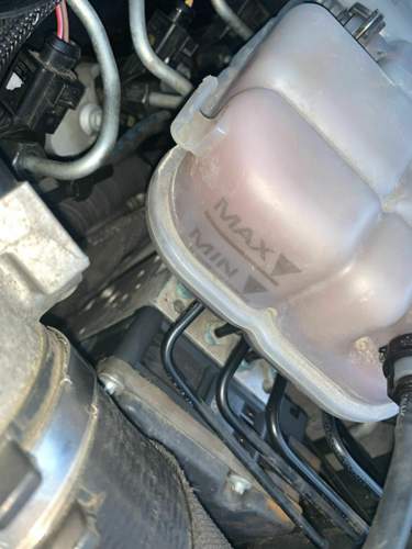

Hey ich habe auch so braunes Zeug im Kühlwasser, ab und zu wenn ich stark beschleunige stinkt es auch im Fahrzeug, aber es gibt kein defekt alles läuft einwandfrei, alle 3 bis 4000 Kilometer muss ich ein liter kühlmittel nachfüllen, bitte um hilfe.
Motor 3.0 Bitu
8Gang Tiptronic
A6 4G
Schöne feiertage
Anbei Bild
