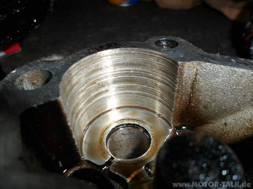

ps.
nicht das das deine ölpumpe schon so auschaut so hat die vom cabrio ausgesehn nach 25 dienstjahren 😰😰😰

boar hat die pumpe gefressen als wäre da sand durchgelaufen die jahre ^^

die pumpe hat keinen sand gesehn hat sich auch nur bemerkbar gemacht wenn es lange gestanden hat
das es ewig gedauert hat bis der öldruck da war 😰
