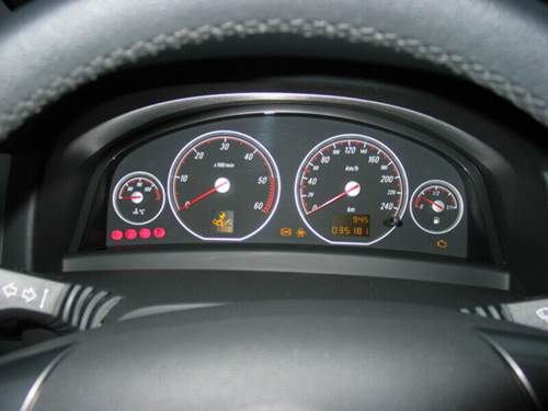

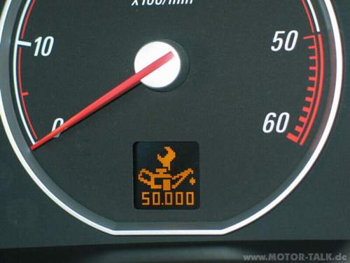

Ich bin irritiert. Mein Vectra C Bj 09.04 begrüßt mich beim Zünden mit einem gelben Symbol im Tacho-Display aufder eine Ölkanne mit einem Werkzeugschlüssel und einem kleinen "+" zu sehen ist.
Diese Meldung verschwindet nach wenigen Sekunden auch wieder.
Bin dann zum Opelhändler gefahren und habe mal angefragt was das denn ist. Antwort "Ölgütesensor, es ist ratsam nun das Öl zu wechseln". Das habe ich auch nun bei einer anderen Werkstatt getan, die Meldung kommt allerdings immer noch. Der Service dort behauptet es sei die normale Inspektions-Meldung, ich müsse eine Inspektion machen damit sie mir das ausblenden können. Das konnte ich allerdings verneinen da ich die Meldung zur Inspektion erst vor ein paar Monaten von einem Opel-Händler habe löschen lassen.
Was ist das denn nun für eine Meldung? Und wie bekomme ich die weg? Wer hat recht?
Es handelt sich meiner Meinung nach um das Symbol der Service-Intervallanzeige mit einer Restlaufstrecke von unter 1000 km.
Anscheinend hast Du einen 1.9 CDTI (Z19DTH). Welcher Serviceplan gilt denn, noch ECOService-Flex (bis zu 2 Jahre oder bis zu 50.000 km) oder ECOService (bis zu ein Jahr oder bis zu 30.000 km)? Wann und vor wievielen Kilometern wurde die letzte Inspektion gemacht? Wurde damals das Instrument korrekt zurückgestellt?
Ein Vectra, zumal aus 09/2004, hat definitiv keinen "Ölgütesensor". Insofern kann ich mich über die Aussage des FOH nur wundern.
Auch die Aussage, eine Inspektion machen zu müssen, kann falsch sein. Eigentlich ist mit dem Symbol nur gesagt, daß die Anzeige mal wieder zu resetten ist. Das kann man bei bestimmten Baujahren selbst. Die Anleitung von Schelper für MY4,5 hat bei meinem MY05 ebenfalls geklappt, wie Du in der Anlage sehen kannst. Das andere Bild stammt von vor der ersten Inspektion.

Die von Dir gezeigten Bilder stimmen, bis auf die KM-Angabe unter dem Symbol, das bei mir angezeigte Symbol.
Deine Vermutung ist korrekt, ich fahre einen 1.9CDTI. Genaue Baureihe kann ich jetzt aber grad nicht sagen. Dazu bin ich einfach zu wenig in der Materie. Service-Intervall ist lt. FOH EcoService-FLEX. Ist nun schon etwas länger her das ich den habe machen lassen. (Schätze ca. 3 Jahre)
Auf die Anleitung zum manuellen Zurücksetzen des Inspektionsintervalls bin ich auch schon via Google gestoßen. Jedoch nur auf den ersten Teil der sich auf "Manuelles Rücksetzen bis MY 2004,5 (alle Motoren ausser Z19DT und Z19DTH)" bezieht. Der funktioniert bei mir nicht.
Werde die Methode mit dem Bremspedal probieren sobald ich Feierabend habe.

da Du Dich auch mal zur Drallklappenproblematik hier geäußerst hast, sollte Dein Motor 150 PS haben und somit ein Z19DTH sein. Das CD 30 wird seit Modelljahr 2005 verbaut. Somit sind Dein und mein Wagen vergleichbar und der Trick mit dem Bremspedal müsste bei Dir ebenfalls klappen. Gibt es einen bestimmten Grund, warum Du die notwendigen Arbeiten drei Jahre hinaus zögerst? Keilrippenriemen bei 120 tkm gewechselt, Zahnriemen bei 150 tkm, etc. ?

Das zweite Bild, wo man im Cockpit alle Lichterchen brennen sieht, ist interessant: Ich dachte mir nämlich, da brennt alles, damit man erkennt, ob ein Warnlämpchen perdü ist.
Bei der Gelegenheit ist mir aufgefallen, dass bei mir - wie auch bei deinem Foto - das Lämpchen mit dem Wasserthermometer nicht brennt, aber vorhanden ist (oberhalb Airbagkontrollleuchte). Ich nehme es, ein entsprechender Warnhinweis zigt sich im Display des Drehzahlmessers... Interessanterweise ist jenes Display sogar zweifarbig - wenn zum Beispiel eine Tür offen steht, kommt ein rot leuchtender Hinweis, das Inspektionsintervall dagegen brennt gelb...
Beim FL brennt bei Zündung ein der ganze Christbaum, denn da hat Opel das prächtige Display im Drehzahlmesser eingespart.
