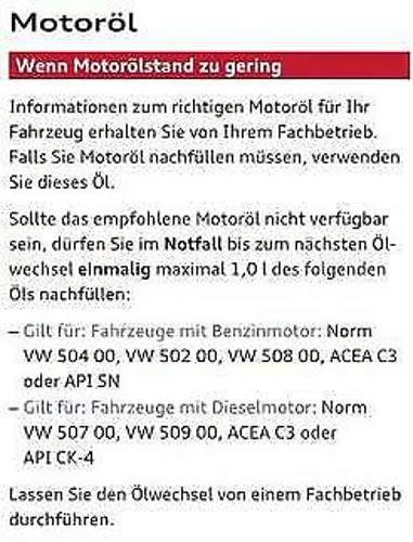

Ist doch alles sonnenklar (s. Fotobeilage aus der BA 05/17):
1.
Beim vorgeschriebenen Ölwechsel (fest oder flexibel) muss der Fachhändler wissen, welches Öl er einfüllt. Das kann er sicherlich anhand der Fahrzeugdaten problemlos nachvollziehen.
Der Fahrer des Autos muss dazu überhaupt nicht wissen, welches Öl das ist.
Auf Nachfrage beim Händler kann man das bei Interesse aber nachfragen, wenn man es trotzdem wissen will (bei mir ist es z.B. das 504 00), oder es steht im Motorraum auf einem Aufkleber. Nötig ist das aber nicht.
2.
In der BA steht ganz klar und eindeutig drin, welche Öle man zum Nachfüllen in welcher Menge und Wiederholung verwenden darf.
Auf Wunsch verkauft der Händler auch eine Ersatzflasche des richtigen Öls zum allfälligen Nachfüllen.
Somit sind schon alle Fragen zum Öl aus einem kurzen Text aus der BA völlig eindeutig beantwortet.

Das widerspricht genau den Angaben in der BA!
Dort steht, daß im NOTFALL EINMALIG bis zu 1 l der anderen genannten Öle verwendet werden können.
Im Grunde steht zumindest seit BA 5.17 drin, in 11.17 sowieso:
1.) Frag deinen Audipartner, welches du nachfüllen sollst/kannst
2.) Nur im NOTFALL nimm bis max 1 Liter eines der 3 genannten, wenn du das was du eigentlich nehmen sollst nicht verfügbar hast.
Was ist denn daran nicht zu kapieren?
