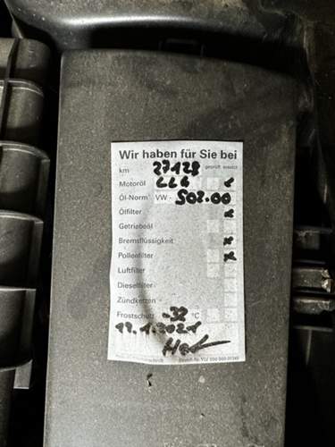

Zum Motoröl-Thema: nun habe ich geschaut, im Motorraum klebt bei mir "LL4, ÖlNorm 50200" (!!!)
Und das bei nem Longlife-Service? Ich fahre nun seit 2 Jahre damit und der Service im Auto rief mich jetzt zur Stelle?
Oder hat sich der "Schreiber" geirrt?
Nachdem es da kein 0W20 gibt (0W40 maximal) und es kein 50.800 ist, hoffe ich das ich das 5W30 mit 50400 nehmen kann?
Auch wenn es das 50200 auch tun würde (kein LongLife)

Ok, auf Rechnung steht "LL IV FE Tan" das wäre dann aber wieder das 0W20 so gesehen.
Ich dreh am Rad.
Motorraum steht 50.200 zumindest für mich so erkennbar, ausser der Stift machte aus ner 8 eine fast eindeutige 2....
Es steht aber auch LL4 was zu dem LL IV FE passen würde?
So gesehen nehme ich ja mehr an es soll 50.800 heissen, was auch zur Rechnung passt.
Aber so eindeutig wie die "2" geschrieben ist??

Nach meiner Kenntnis ist für diesen Motor die Spezifikation 508.00/509.00 vorgesehen.
PS: ich kann Dir nur dringend raten, den Ölwechsel im Haldex nicht zu verschleppen. Wenn Vorladepumpe und Leitungen erst einmal verschlammt sind, ist ein Ölwechsel und das Reinigen des Siebs, nicht mehr ausreichend.
Ok danke 😉 Ja komme auch immer mehr zur Erkenntnis, auch weil die Rechnung "LL IV FE" besagt.
FE bedeutet dann noch das es Vollsyth. ist, das "LL IV" ohne FE scheint "Teilsynthetic" zu sein aber beide sind "50.800" auch hier muss man offenbar aufpassen.

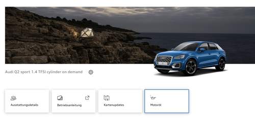

Die Freigabe der des Öls, steht doch auch nach einloggen auf "My Audi", direkt auf der Startseite unter Motoröl.
My Audi

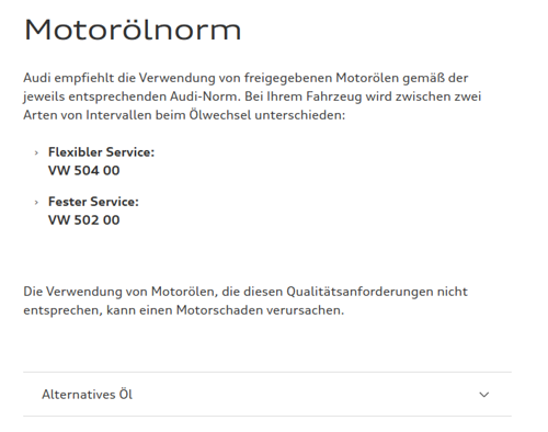

Also haben wir motoren mit 504 und 508.
Welche möglichkeit haben wir den um herauszufinden welches Öl es sein soll?
Ist Myaudi verlässlich?
Screenshot-2025-02-21
Wenn du myAudi nicht traust, dann poste mal deinen Motorcode. Dann kann man genau nachschauen.

504 00 5W30 oder 508 00 0W20 ?
Das kommt auf die Konstellation an, dein Audi Händler kann das eruieren.
