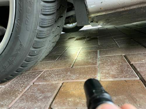

Ich habe heute unter dem Wagen ein paar Ölflecken gesehen, kann man anhand der Stelle sagen woher es kommt? (Siehe Bild)
42a6b563-69ab-47c4-820f-7e09b487a163
Eher nicht. Weil es über die schallschutzwanne läuft und an der tiefsten offenen Stelle rauskleckert.
Gruß Lone
