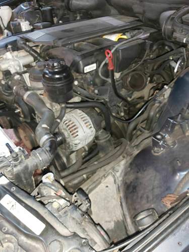

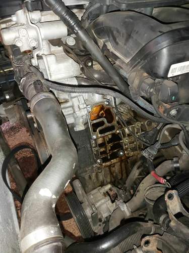

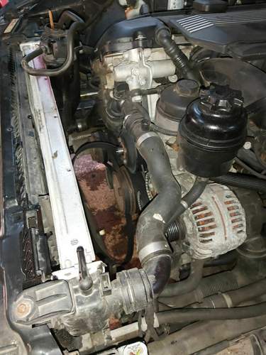

Mahlzeit wollte einfach mal ein Erfahrungsbericht oder so etwas ähnliches schreiben. Ich habe heute bei meinem E39 525i die Ölfiltergehäusedichtung ersetzt. Nachdem ich vor geraumer Zeit noch mangels passenden Werkzeugs gescheitert war , hat es heute nach Sichtung von Youtube erstaunlich gut geklappt. Meine Bilanz nach 5 Monaten und 5000km. Lichtmaschinenregler, Ventildeckeldichtung inkl. Ventildeckel, Bremse hinten. Klima 2x befüllen inkl. 2 Ventile ( in der Hoffnung das es das war) ne Wartung inkl. Ölwechsel, Haubenbowdenzug inkl. Haubennotöffnung und nun die Ölfiltergehäusedichtung. Als nächstes werde ich bei Gelegenheit die Kurbelgehäuseentlüftung ersetzen. Und wie sollte es auch sein. Eine Baustelle ist abgearbeitet und sofort tut sich eine Neue auf. Meine Wagenheberaufnahme hinten links ist eingedrückt. Heute erst aufgefallen. Ich könnte a bissel im Strahl kotzen. Als nächstes Sozusagen Rostbekämpfung. Voll die Bastelbude erwischt. Bin aber auch zu geizig mir was neues zu holen ohne das das Gerichtsverfahren zwecks Motorschaden Kia Optima erledigt ist. Egal irgendwie mag ich meinen Bimmer. Hoffe er lässt mich a bissel atmen bevor ich mit der Rostbekämpfung anfangen. Nichtsdestotrotz als nicht BMW Schrauber Fuchse ich mich langsam rein ein wenig.
