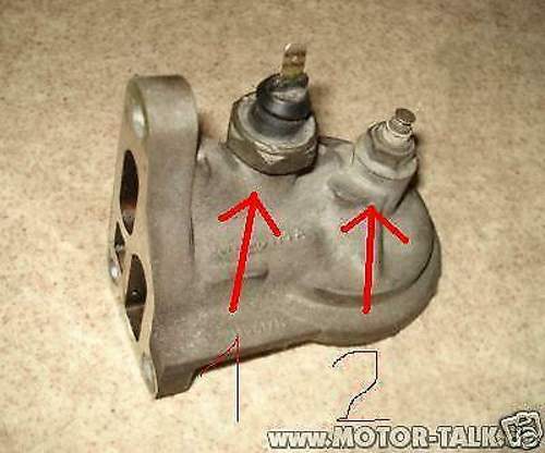

Der Geber für die Öltemperaturanzeige sitzt bei werksseitiger MFA im Ölfilterflansch direkt über dem Ölfilter. RPs mit neuer ZE haben idR. dort einen (sehr fest sitzenden) Blindstopfen mit Inbus, bei PNs muss leider idR der Ölfilterflansch gewechselt werden (RP-Teile passen - aber Achtung: Wer ein seltenes '92er-Modell hat, braucht auch den Flansch von einem '92er. Die Befestigung am Block wurde zu diesem Modelljahr geändert)

Du könntest nur die beiden Druckschalter über einen Y-Verteiler anschliessen und die freigewordene Öffnung für den Tempfühler nutzen.
Alternativ bleibt nur Ablass- oder Peilstabgeber.

Hallo ich hab in meinem RP keinen blindstopfen drin und wollte mal fragen ob ich ein loch in den halter bohren kann? Oder ist da was drunter (würde gern da bohren, wo im bild der geber "1" drin ist)
