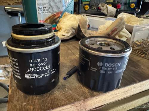

Ich habe vom Teilehändler für meine Sharan 1.4 TSI 150 PS den Ölfilter rechts auf dem Foto erhalten. Die Ausführung links war verbaut.
Welche ist richtig, oder sind beide ok?
Gruss

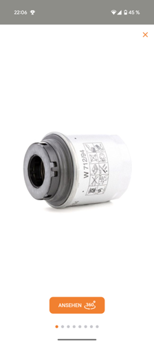

wenn du den linken ausgebaut hast, so muss auch ein solcher wieder rein. Der rechte sieht ja auch ganz anders aus. Nach meiner Recherche brauchst du den linken (Teilenr. 3C115561D oder3C115561H). Beide Filter mit den genannten Nummern sehen so aus wie dein ausgebauter (z.B.
https://www.ebay.de/itm/334852804869?...).
Das hängt auch vom Baujahr und der Motornummer des Sharan ab.
Als Quelle für die Suche kann man dies empfehlen:
https://www.ilcats.ru/vw
Du brauchst einen mit doppelter Rücklaufsperre.
Ich verwende seit Anfang an die Filter von Mann, ist aber wohl eine Glaubensfrage.

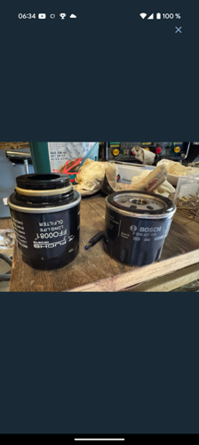

Alles klar. Ich kannte diese Bauform noch gar nicht - praktisch!
Beim Wechsel aufpassen, dass die runde Flachdichtung mir raus kommt.
Manchmal löst diese sich und bleibt drinnen liegen.
Dann hast du sofort ein Öldruckproblem.
Also bevor du den neuen Filter einschraubst einmal in den Schacht schauen.
