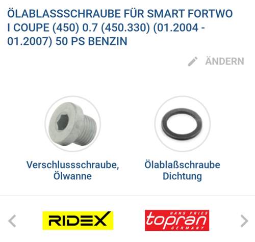

Hallo
Hier eine Ölablassschraube für den 450
Sag mal, hast Du einen 450er Smart überhaupt schon mal aus der Nähe gesehen? 🙄
Die Motoren des 450ers und des Roadsters verfügen serienmäßig nicht mal über eine Ölwanne mit Ablassschraube!
Deren Ölwanne hat im Originalzustand einfach gar keine Ölablassschraube!
Die 450er Smarts und Roadster, die eine solche Schraube besitzen, sind von den Besitzern auf eine Ölwanne mit Ablassschraube umgerüstet worden!
Was soll also dieses inkompetente und unqualifizierte Gebrabbel? 😕
Ingo hat vollkommen recht mit seinem Einwand!
Wenn Du Dich bemühst, dann findest Du im Internet bestimmt auch eine Anhängerkupplung für einen Ferrari oder Lamborghini! 😉
