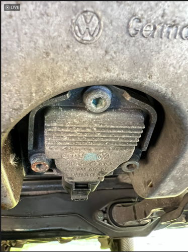

Seit einiger Zeit leuchtet während der Fahrt sporadisch die Leuchte für den Motorölstand (Sensor) auf und erlischt dann kurze Zeit später wieder. Ölstand ist ok.
Wo befindet sich der Sensor, der den Stand vom Motoröl anzeigt bzw. der für die Warnung zuständig ist?

Moin, Du meinst den Öldrucksensor, nehm ich an. 😉
Stimmt deine Signatur? Schau mal in Richtung Ölfilter.
Öldruck messen !!!

Es handelt sich um ein gelbes Symbol das eine Ölkanne darstellt, an der ein Tropfen hängt und darunter ist eine "Welle" abgebildet. Wenn mit dieser Anzeige der Öldruck gemeint ist, dann ist das wohl so.
Also dieser Öldrucksensor ist im Bereich des Ölfilters zu finden? Das würde Sinn machen.
Ich werde mich mal auf die Suche danach machen und melde mich dann wieder.

Da bin ich wieder.
Der Ölstand war ok.

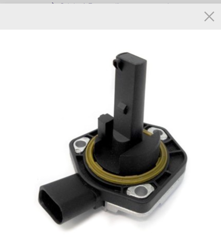

Da der Sensor von unten an der Ölwanne verbaut ist, habe ich gleich einen Ölwechsel gemacht. So weit ist alles ok. Es erscheint keine Warnung bezüglich des Ölstandes mehr im Display.
Der Sensor kostete um die € 30 beim seriösen Händler. Nochmals vielen Dank für eure Hilfe.
