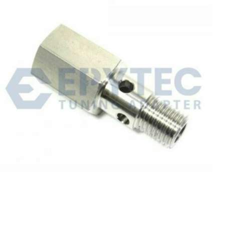

Man braucht einen Adapter um das Manometer anschließen zu können.
Ich schätze mal den hat nur eine Audi-Werkstatt.
ok ich probier es mal bei einer "normalen" werkstatt
aber der arbeits/zeitaufwand ist doch sehr gering...die können mir das doch mal schnell machen oder?
hohlschraube raus hohlschraube mit adapter rein manaometer dran motor an standgas öldruck gasgeben öldruck und fertig?
5 minuten und der käse ist gegessen oder sehe ich das falsch?
und das teil sieht so ungefähr aus?
Adapter
Ja, das wird dem nahekommen. Druck im Standgas: 0,8 Bar und bei 2000 U/min: 1,5 Bar.

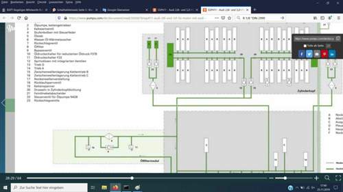

Dann wäre der Fehler entweder beim Regelventil oder bei der Ölpumpe selbst zu suchen. Such mal nach SSP 411 - da ist die Funktion des Ölkreislaufes mit Niederdrucksystematik beschrieben. Zwar für die Otto-Motoren (darum passen die Werte nicht), aber das Prinzip dürfte gleich sein.

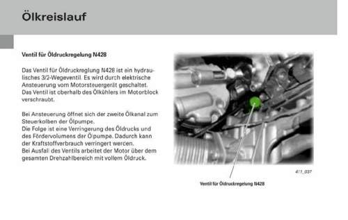

meinst du das hier? das ist neu!

SSP411 (https://www.yumpu.com/.../...32l-fsi-motor-mit-audi-valvelift-vwclubbg)ist ein sehr guter beitrag....da öffnen sich ja ganz andere ideen was kaput sein könnte.....
aber wie gesagt, F22 ist neu, druckregelventil ist neu. und es liegt am F22 der ein fehler meldet!
wenn ich den kurzschliesse ist der fehler weg.....
wenn das öldruckregelventil keinen strom bekommt, dann steigt der öldruck?
habe ich das richtig verstanden?
dann müsste ich dochmal am stecker vom ventil messen ob das schaltet, wenn der motor über 2500U/min kommt.....vielleicht ist da der wurm drin?!
fehlermeldung lautet ja auch oberer grenzwert überschritten
was passiert wenn ein kabel von N428 defekt wäre(maderschaden/kabelbruch) bekomme ich da eine fehlermeldung oder reagiert das ventil dann einfach nicht?
wenn ich den stecker abziehe kommt eine fehlermeldung, nur was ist wenn nur ein kabel was hat?!?

was passiert wenn das passiert? siehe anhang!
N428
Da passiert nichts.
