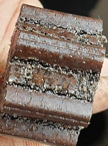

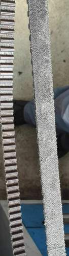

Nun sagt mir heute die Peugeot Werkstatt, dass das Öl mit Partikel das Ölsieb verstopft hätte und dadurch die Fehlermeldung ausgelöst hat. Die Partikel sind vom Zahnriemen!

Leider kann mir bei Variante 1 der Mechaniker nicht sagen, ob der Zahnriemen ausgefranst ist. Zumal im Öl keine Spuren des Zahnriemens gefunden wurden.

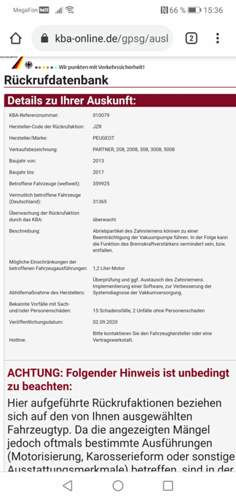

Bei KBA gibt es sogar eine Rückrufaktion.
Sowas kann gefährlich enden, ist das Ergebnis eines lösenden zahnriemens.

Der Werkstattmeister war am Anfang der Meinung, dass dies ein Einzelfall wäre und wir Pech gehabt hätten. Dieser weigert sich zu zu geben, dass die Rückrufaktion wegen des Zahnriemens etwas mit dem Zahnriemen zu tun hätte. Er sagte, dies sei lediglich dazu gut gewesen, um sicher zu stellen das der BKV nicht ausfällt und das Motorupdate aufgespielt wird. Auf meine Frage hin, wann der Wechselintervall des Riemens sei, sagte er, bei 165tkm oder 10 Jahre. Er hat noch nie etwas von einer Reduzierung der Intervalle auf 100tkm und 6 Jahre gehört.

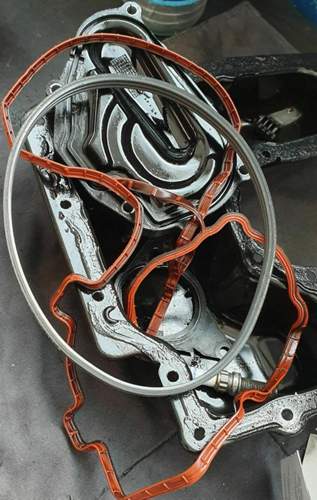

Das Alt-Öl ist 3 Monate alt und hat ca. 5000km auf dem Buckel, ist dunkelbraun, dickflüssiger als das neue und hatte schwarze Partikel bzw schwarze kleine Fäden.
Die Arbeitsschritte des Rückrufs wurden mit einer Lehre durchgeführt und wurde mir gestern auch vorgeführt. Die Lehre passt und hat kein Spiel. Darauf habe ich gemeint, wieso der Riemen kontrolliert wurde, wenn angeblich dieser nichts mit dem Rückruf zu tun hätte. Der Meister wollte mir keine Antwort geben.
Als sie mir das Auto von unten gezeigt haben, war das Ölsieb voll mit Fäden. Lediglich in der Mitte etwa, war ein 1-2 Cent große Lücke, wo das Öl hätte hindurch können. Der Meister wollte mir weis machen, dass die kleinen bis mittel großen Partikel im Altöl normal seien, aber die Fäden nicht. Er könne sich nicht erklären warum das sei. Auch habe ich auf die Kontrolle der Kurbenwellenlager bestanden, da ich wissen möchte, wie groß der Schaden tatsächlich sei. Leider hat das beim Meister keine allzugroße Begeisterung hervorgerufen. Dieser meinte, woher ich ein solchen Wissen habe und er eigentlich seinen Meistertitel um sonst gemacht hätte.

Ich denke auch, dass der "Meister" ziemlichen Blödsinn faselt. Niemals sind mit bloßem Auge sichtbare Partikel im Öl normal, weder nach 5 TKM noch nach 50 TKM. Vielleicht bei Diesel-Motoren aus den Siebzigern, aber heuer bei keinem Motor. Das ZR-Problem der Baujahre 2015/2016 ist bei Peugeot bestens bekannt und eigentlich wird das kulant geregelt (Spülung, Austausch des ZR und anderer Teile wie Öl- bzw. Vakuumpumpe...). Peugeot wiederum hält sich schadlos beim Zahnriemenhersteller, schließlich muss der ja die 10 Jahre gewährleisten. Einfach merkwürdig, warum Deine Werkstatt von alldem nichts mitbekommen haben will und von Einzelfall spricht.
