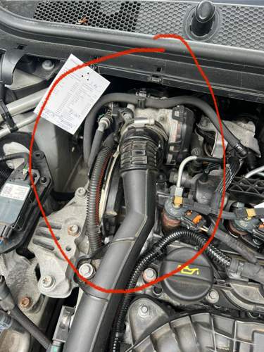

nachdem der Wagen erneut in der Werkstatt war besteht das Problem weiterhin. Ich denke ich sollte nun mal eine andere Werkstatt aufsuchen. Trotzdem möchte ich hier auch nochmal fragen ob ihr eine Idee habt was es sein könnte, was diesen ekligen Geruch im Innenraum auslöst.
Habe eben nochmal die Haube geöffnet und bei laufendem Motor versucht den Geruch zu lokalisieren. Es kommt meiner Meinung nach nicht vom Injektor sondern etwas weiter links. Ich weiß leider nicht was das für ein Bauteil ist. Habe es auf dem Bild mal eingekreist. Gibt es hier bekannte Schwachstellen? Schläuche oder Schellen, die sich gern mal lösen?
Danke im Voraus!
Thumbnail-img
Hatten den Wagen heute nochmal auf der Bühne. Der Geruch ist tatsächlich je nach Wind doch im ganzen Motorraum wahrzunehmen. Wir sind also davon ausgegangen, dass es doch Abgase vom Abgasstrang sind. Auto auf die Bühne. Nichts, keine Undichtigkeit. Ich bin wirklich verzweifelt. :-(
Wie festgestellt dass etwas nicht Dicht ist?
Sichtprüfung? Solche Undichtheit sieht man von Auge fast nicht.
Alles mal mit Fensterreiniger einsprühen und prüfen.
Bei der Drosselklappe könnten Dichtungen Undicht sein.
Oder am Rohr zur Abgasrückführung.
