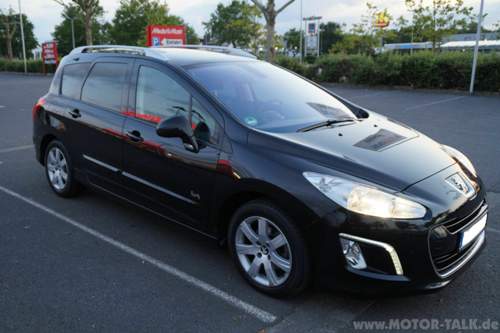

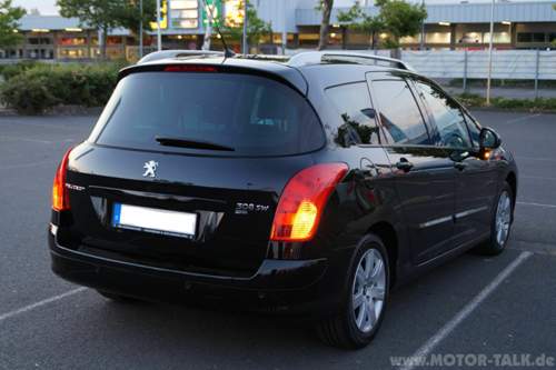

Original geschrieben von Dagobert2409
Fotos kommen, sobald ich den Wagen habe.
Front

Hinten

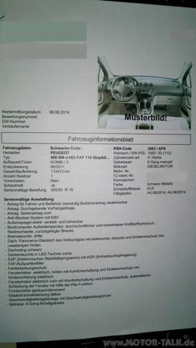

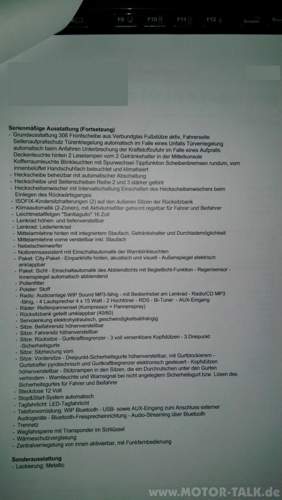

Da muss ich jetzt passen. Aber ich habe eine Auflistung vom Fahrzeug bekommen, was er alles
Serienmäßig hat.
Mein Scanner ist gerade nicht angeschlossen, somit habe ich die beiden Blätter mal abfotografiert.
Hoffe, dass man was erkennen kann.
Gruß Dagobert2409
das Auto soll um die 9900.- € kosten. Dazu direkt noch eine Frage. Ist das zu teuer?
MfG Dagobert2409
Was halltet Ihr davon? Ist der zu teuer? Oder geht der Preis mit der eins höher an-
gegebenen Ausstattung in Ordnung?
MfG Dagobert2409
Die Laufleistung ist an sich kein großes Thema. Wichtig ist, dass die Wartungen alle gemacht wurden.
Eine finanzielle Bewertung ist natürlich etwas schwierig, weil man die Ausstattungslinie nicht kennt. Nach der Auflistung ist es zu mindestens nicht die kleinste.
Ich habe die Daten mal bei DAT.de eingegeben.
Für einen Tendance kommt ein Händler EK von 5.700€ raus, bei Premium sind es 6.355€, bei Platinum 6.859€ und bei Business-Line 6.951€.
Selbst wenn es ein BL ist, sind 9.900€ meiner Meinung nach zu viel. 8.500€ würde ich noch bezahlen. Bei kleinerer Ausstattung entsprechend weniger.
Dann müssten Verschleißteile wie Bremsen und Reifen auch noch wirklich gut sein und nicht an der Grenze zum Austausch. Falls Bremsen und Reifen nachweißlich neu sind, dann auch 8.700€.
