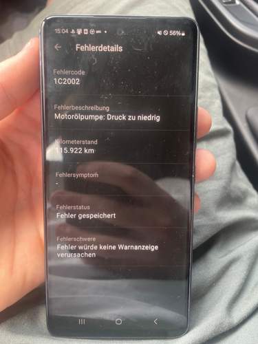

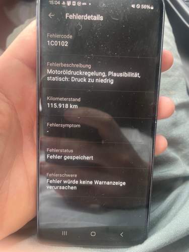

Hallo erstmal ich habe vor kurzem mal die Anzeige bekommen ,,Öldruck gering“ nach kurzen abstellen des Motors ging die Anzeige nicht nochmal an.Nichts weiter bei gedacht,Heute kam sie nochmal.Ich habe bereits bei einem anderen Beitrag gelesen das es bei der Person ein Öldruckregelventil war aber eh das rauskam vieles anderes getauscht wurde,da ich dies eher vermeiden will wollte ich fragen ob einer eine Idee hat was es sein könnte?
LG
Fehlernummer 1
Fehlernummer 2

Du bist mutig… 😅
lass das Auto stehen! Und checken was der Fehler ist und beheben… wenn du Glück hast evtl. Nur ne Kleinigkeit…
und vielleicht mal schreiben was für n Motor du hast ;-)
@MyNightmare schrieb am 3. Juni 2025 um 16:05:43 Uhr:
Du bist mutig… 😅
Hab mir ehrlich gesagt nichts bei gedacht da der Fehler direkt weg ging, Ist der N20 Motor
Gibt viele Ursachen… u.a Ölpumpe, Kette, Ölsieb zu, Sensors/Ventil defekt etc…. Lässt sich nur mutmaßen aber damit ist nicht zu spaßen, wenn dir was am Auto liegt
