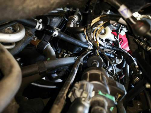

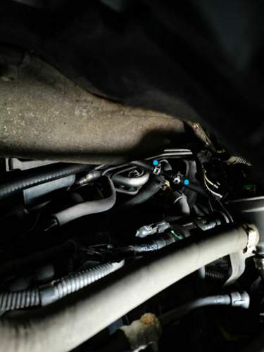

Hier Schlaumy kann via PN keine Bilder senden.
Einbau US Kit.
SUPER! Vielen Dank!
