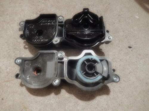

X3 E83 2.0 Diesel, B.J. 2006
Hallo Leute besonderes "Genie 21" Ich habe nach drei Jahren und 30 000km noch einmal Ölabscheider ausgetauscht!
Zustand der alten ist katastrophal! Genau so wie du geschrieben hast im Bericht von 2013 (http://www.motor-talk.de/.../...b-und-zu-hoher-verbrauch-t4458595.html): "Im schlimmsten Fall bleibt das Teil in der Offenstellung kleben" Und das nach 30 T.Km. Ich bin enttäuscht und gleichzeitig froh dass du mich vorgewarnt hast!
Danke dir! Um Ölabscheider-Gehäuse war alles ölig. Die Gummidichtungen viel härter, gar nicht mehr elastisch und schmale als bei neue Teil. Die neue ist von "Gepco". Ich hoffe die hält besser.
Ich lege die Bilder bei. Ich empfehle Ölabscheider, – komplette Einheit jede 20000km zu tauschen oder mindestens auf funktionalität zu prüfen
Danke,
Max
Foto-3
Foto-2
Man sollte das schon mal machen bei der Laufleistung. Die Druckregelmembran in der Entlüftungseinheit regelt den Druck im Kurbelgehäuse. Wenn die verklebt oder einreißt passen die Druckverhältnisse nicht mehr. Der Ölnebel aus der Kurbelgehäuseentlüftung wird über die Entlüftungsleitung der Verbrennungsluft zugeführt. Die Leitung sabbert auch gern mit der Zeit mal voll.

So,heut Entlüftungseinheit gewechselt,das Rohr und die erste Gummi Leitung nach unten gereinigt. Aber wie komme ich jetzt an die unteren Gummi Leitungen,nur von unten? Würde die auch gern säubern,von außen ziemlich versifft,das Öl lief vom Rohr an der Verbindung zum ersten Gummi Schlauch raus...
Der alte Ölabscheider sieht anders aus als der neue. Der alte war etwa 4 Jahren / 105tmk-163tkm drin. Wie oft sollte man den tauschen?
Gruesse, Jukka
Dscn4174
Ich glaube der neue Abscheider ist ein altes Modell. Es gibt zwar Fans des Fliessabscheider aber ich fand, dass der Zyklonabscheider sicher grundsätzlich das tut was er soll. Den Zyklon tauschen ist bledsinn, aber reinigen wäre schon gut.
Vielen Dank! Dann kann ich den Zyklonabscheider aufbewahren und das nächste Mal wieder benutzen.
