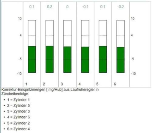

Hallo alle zusammen,
Ich habe folgendes Problem. Mein Fahrzeug ( 530d, 258ps, bj 2015) verbraucht Öl. Ich habe bereits das KGE gewechselt, ölfilter Gehäuse Dichtung gewechselt und einen Upgrade Turbolader Von TTH eingebaut (die Turbine hatte etwas zu viel Spiel gehabt) . Es gibt KEINE LECKAGE. Das Fahrzeug verbraucht Öl. Auto hat ca. 230.000 km runter. Ich habe im Netz gelesen, dass das Problem eventuell vom Ladeluftkühler kommen kann? Oder doch was anderes? Ich brauche eure Hilfe. Bitte spart euch unnötige Kommentare oder Anmerkungen.

Eventuell hat ein Zylinder einen Kolbenringdefekt.Der übliche Kompressionscheck ist bei einem Diesel aufwändig. Ein Hinweis auf Kompressionsverlust wäre ein zylinderspezifisch hoher Einspritzkorrekturwert bei der automatischen Laufruheregelung. Diese Werte lassen sich durch bloßes Auslesen mit dem Wartungssystem feststellen (Bild). Abweichungen können natürlich auch andere Gründe haben.

Ich werde diese Woche ein Kompressions check durchführen.

Ich würde Trotzdem die Zylinder Endoskopieren .

Weißt du vielleicht wie man es mit Bimmer Code/link bzw. Carly auslesen kann ?
...das weiß ich nicht, da ich weder noch besitze.
