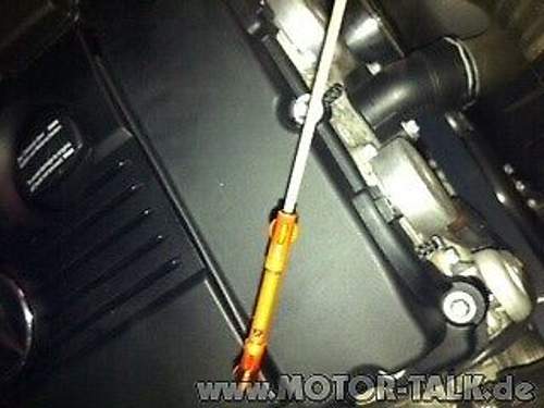

Hallo an alle,
damit ich kein neues Thema eröffne poste ich mal hier rein.
Ich habe mir vor zwei Wochen einen C200K (Baujahr 02/2006 bzw. EZ 01/2007) aus der MB Niederlassung zugelegt und habe heute den Ölstand überprüft. Dieser ist unter der MIN-Marke. Mich wundert der Verbrauch, da der letzte Assyst A (inkl. Ölwechsel) bei ca. 89.000 KM war und das Auto jetzt ca. 97.500 KM hat. In ca. 5700km ist der nächste Assyst B.
Im Motorraum ist kein Öl. Bin seit dem Kauf ca. 400km gefahren, die meiste Zeit in der Stadt, aber auch auf der Autobahn (so bis ca. 200km/h). Ich schätze mal, dass der Motor "dicht" ist?!
Woran könnte es liegen, und welche Marke empfehlt ihr mir zu kaufen? Ich vermute, dass 5W30 drin ist.
Alle Inspektionen wurden bei Mercedes gemacht und bei Öl wurde nur die Zahl 229.5 vermerkt.

Hallo !
Das Öl bekommst du dort wo du vermutest hast , aber auch in allen Baumärkten ! Auf der Flasche sind die verschiedenen Freigaben der Autohersteller vermerkt ! Bei dir müsste dann MB 229.5 draufstehen , wenn du richtig gelesen hast !
Ich habe z.B. immer ein Liter Öl im Kofferraum ! Dein Auto müsste dir aber im KI anzeigen , wenn der Ölstand zu niedrig ist ! Messe einmal wenn der Wagen länger als 15min (noch besser über Nacht) gestanden hat ! Vermute , du hast nach abstellen des Motors gemessen !
habe nach 2-3h gemessen und das zweite Mal am nächsten Morgen. Der Ölstand ist auf jeden Fall zu gering. Zw. der Minimum-Skala und dem Stabende ist der Ölstand ca. bei der Hälfte.

Da Du den Ursprungsölstand nicht weisst ist das wieder mal tappen im Duckeln.
MIR ist bekannt, dass man den Ölstand nach 10-15 Miinuten nach dem Motor abstellen messen kann/soll, aber da erzählt einem offenbar jeder was anderes. Fülle jetzt mit zugelassenem Öl auf und messe alle 1.000 Km nach. Erst dann kannst Du nachweisen ob der Motor "zuviel" Öl verbraucht. Im Übrigen ist es bei dem "Zeitdruck" den einige Werkstätten haben, offenbar oft schwierig die korrekte Menge einzufüllen.
Empfehlung für den nächsten Ölwechsel: MOBIL1 NewLife 5-30 oder 0-40 (kriegt man in der Bucht für 6,40 €/Liter). Sollte der Motor tatsächlich etwas mehr Öl verbrauchen, das mit der niedrigen Viskosität nehmen.

So, hallo erst einmal :-)
Ich hab vorhin alles telefonisch geregelt und durfte nach der Arbeit zur Niederlassung vorbeifahren, woraufhin mit der Meister 0,7l 5W30 Öl auf deren Kosten nachgeschütet hat. Im Anhang ist noch einmal ein Bild zu sehen, wie es vor der Auffüllung aussah.
Meint ihr, dass 0,7l ein realistischer Wert sind, oder ist es eurer Meinung nach noch zu wenig? Ist mein Erstwagen und habe somit allgemein nicht so viel Erfahrung in dem Punkt.
Da ich vorhin erst mit dem Wagen heimgekommen bin, konnte ich den Ölstand noch nicht überprüfen. Ich werde es mal später selber nachmessen. Habe "leider" oder "dankender Weise" einen Ölstab, und keine elektronische Messvorrichtung :-)
Zum Bild:
Sorry, dass das Bild so klein ist. Der Ölstand ist in etwa dort, wo das www zu sehen ist.
Ölstand

jetzt bleib mal ganz ruhig ! Da sind 5,5 Liter Öl drin und der Motor geht nicht kaputt wenn da 0,1 Liter fehlen !
Fahre 1.000 Km und miss dann nochmal !
Fred
0,1l und 0,7l sind aber nicht gerade ein kleiner Unterschied. Und das mit den 0,7l habe ich ja erst im nachhinein erfahren :-)
Außerdem war der Ölstand deutlich unter der Minimum-Marke, deshalb hab ich mir sorgen gemacht. Einen Motorschaden kann niemand gebrauchen ;-)
