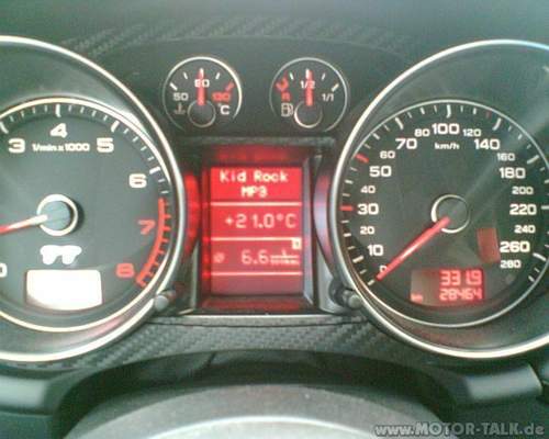

Nein ist realistisch - ist Alltag für meinen täglichen Arbeitsweg von 2x104km -> mit Tempomat 125km/h!
Wird zwar meist mit dem A3 TDI mit 4.6-4.8 L/100km gefahren, aber ab und zu darf der TT auch ran - Ergebnis siehe Anhang!

Nein ist realistisch - ist Alltag für meinen täglichen Arbeitsweg von 2x104km -> mit Tempomat 125km/h!Zitat:
Original geschrieben von White Cat TT
Der Wert ist unrealistisch. Geht nur mit 80Km/h auf Autobahn mit Rückenwind. 😉 also realistisch im Tagesgebrauch bleiben. 😁
Wird zwar meist mit dem A3 TDI mit 4.6-4.8 L/100km gefahren, aber ab und zu darf der TT auch ran - Ergebnis siehe Anhang!semu
Ja Semu, aber genau dass meinte ich eben nicht. Tempomatfahrten auf der Autobahn. Ich fahre selbst 2.0 TFSI und mir ist schon bekannt wie ich meinen Verbrauch drücke, aber das entspricht nicht einem "normalen" Tagesgebrauch von Stadt/Land/Autobahn.
Da wirst du mir wohl auch zustimmen.
