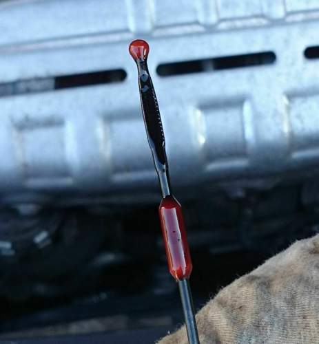

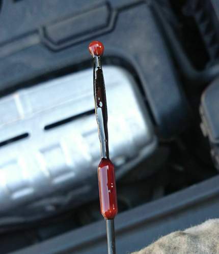

Naaaamd Gemeinde!
Habe heute das gleiche feststellen müsen.
Dienstag das Auto vom Freundlichen geholt - jährlicher Ölwechsel.
Heute mal geprüft - mehrmaliges Rein-Raus-Abwischen-Rein-Raus-Prüfen änderte nichts an der Tatsache, dass der Messstab bis zum Ende des orangenen Plastik-Teils benetzt war. Das sieht nach deutlicher Überfüllung aus, oder ?
Grüße. Micha
Dsc-2302-cut
Dsc-2300-cut
Heiliger Bim Bam, jetzt sind sie schon zu bl... zum Öleinfüllen. Das ist mehr als deutlich zu viel.
Wievile Liter Öl steht denn auf der Rechnung?
Das Öl bring ich immer mit. 4 Buddeln je 1 Liter. Dummerweise habe ich nicht kontrolliert, wieviel Rest noch in der 4. Flasche war, die mir wieder in den Kofferraum gestellt wurde, bevor ich die mit einer angebrochenen zusammen geschüttet habe.
Wer rechnet denn mit sowas. Ich dachte, da sind Experten am Werk... :'(
Da ist aber mehr als ein Liter ÖL zuviel im Motor
