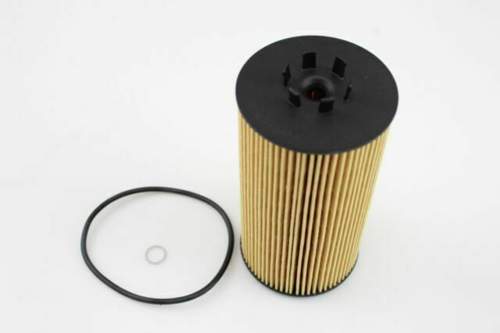

*Thema wieder ausgrab* wo kommt denn die kleine Dichtung von Ölfilter hin ? Oben mittig ?

Das müsste die Dichtung von der Ölablassschraube sein.
Foto ist sehr klein.
Bestimmt ein Filter von MANN, oder? Vergiss den kleinen Ring. Den brauchst nicht.
Dichtung von der Ablassschraube ist einiges grösser!
Die Original Dichtung von der Ablassschraube ist mit einem Dichtmittel gefüllt.
Kann man auf dem Foto aber nicht erkennen.
Naja ich kauf auch MANN Filter und das Kit kommt genau so wie auf dem Bild. Wenn das auf dem Bild hier also wirklich ein Filterkit von MANN ist: Die Ablassschraube ist mehr als doppelt so gross im Durchmesser, wie der nutzlose Metallring da 🙂
Beim 2,0TDI gibt's die kleine Dichtung. Und zwar gehört die, genau wie die große Dichtung, an den Deckel des Ölfilter Gehäuses. Große Dichtung: oben ans Gewinde, kleine Dichtung: ganz unten auf den "Stab" des Deckels.
Ah ok, dann hat der 2.0 TDI den gleichen Filtersatz. Dachte ich mir schon, sowas. Beim S4 brauchts den kleinen Ring aber definitiv nicht.
Alles klar danke , ich dachte mir schon das kann doch nicht sein xD Ja genau MANN Filter zum 2. ten mal deswegen musste ich mal nachfragen.
Hab die große und kleine Dichtung noch die getauscht, war trotzdem bis jetzt dicht
