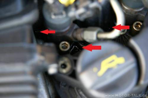

Hallo Leute,
ich habe bei meinem Ford Focus DA3 BJ 2005 ein Problem mit undichten Injektoren. Der Motor ist der 1,6l TDCI.
Ich habe einige Foren schon durchgeschaut, aber über eine eindeutige Lösung für mein Projekt konnte ich nicht finden. Darum würde ich um eure Hilfe/Rat bitten.
Kurz zur Chronologie:
1. Bei der letzten Überprüfung wurde von meiner Ford Werkstatt folgendes attestiert: Flüssigkeitsverlust: Injektoren undicht.
Laut Ford Mitarbeiter handelt es sich hierbei um Diesel und muss unbedingt abgedichtet werden, da sonst die Injektoren Schaden nehmen können. (Siehe Photo/ Wurde zu diesem Zeitpunkt von mir gemacht)
2. Daraufhin habe ich eine freie Werkstatt besucht, welche mir von Kollegen empfohlen wurde. Der Inhaber hier hat gemeint, dass es sich hier um Öl handelt und er einmal eine Motorwäsche vorgeschlagen und er will einige Sachen nachziehen. Wenn ich es richtig verstanden habe ist es die Schraube links vom mittleren Pfeil. Dann soll man abwarten, da es dem Motorgeräusch nach kein Dieselverlust ist ...
Ich habe bei ihm erwähnt, dass mir vor einigen Monaten der Öldeckel vom Öltank heruntergegangen ist (habe ihn nicht gut verschlossen) und so hatte sich etwas Öl im Motor verteilt. Vielleicht stammt es ja von da ...
3. Zuhause angekommen habe ich die Zwischenräume um die Injektoren gereinigt und bin anschließend eine Runde von 70km (50% Autobahn vmax(Tacho) 140km/h) gefahren.
Erneut hat sich etwas schwarze Flüssigkeit abgelagert (nicht sehr viel aber doch deutlich mehr als nichts). Meiner unerfahrenen Meinung nach ist es der Konsistenz und Farbe nach Öl.
Kennt jemand von euch dieses Problem, bzw weiß jemand was hier abgedichtet gehört, oder ist ein solch geringer Ölverlust tollerierbar?
Wenn ich es richtig verstanden habe bringt ein reines Abdichten der Injektoren hier nichts, da diese mit Öl nicht in Verbindung kommen...
Bitte um eure Hilfe
VG
Christoph
Besten Dank für eure Unterstützung!

und? gabs ne Lösung!?
ja, gibts eine Lösung.
zuerst muss man bestimmen ob die schwarze Flüssigkeit wirklich Motoröl ist. Wenn es nach Abkühlung des Motors immer flüssig bleibt, handelt es sich um Öl, was eher unwahrscheinlich ist. Wenn sie aber relativ fest geworden ist, wie eine harte schwerze Kruste, deutet einen undichten Injektor hin. In diesem Fall muss die Kupferdichtung zwischen Injektor und Motorblock getauscht werden. Wenn man selber machen kann und ein bißchen Glück hat, kostet es 3 Euro für die Dichtung bzw. 15 für einen Dichtungsatz.

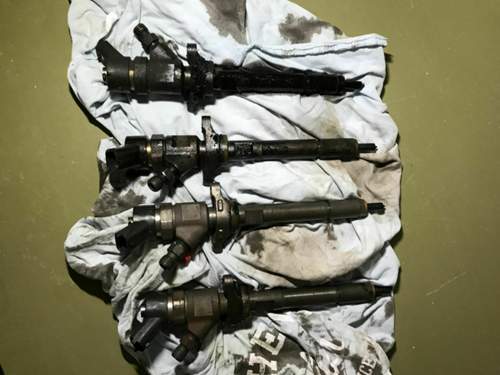

Hallo
Kann mir jemand sagen was man machen muss wenn Öl am Injektor ist?
Danke im voraus
Img-4322
Kann mir mal Jemand sagen, wo an den Injektoren Motoröl herkommen soll ?
Wenn der Motor oben versaut ist, bis geht nicht mehr, dann okay. aber sonst haben die Injektoren keinen Bezug zum Motoröl !
Injektoren beim 1.6er werden gerne undicht, Kupferdichtung unten, wie schon geschrieben wurde.
zum Bsp. ein defekter Zylinder / Ölabstreifringe = Ölverbrauch

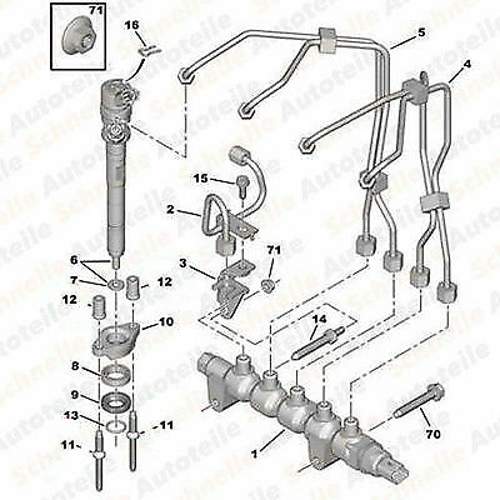

Natürlich haben beim 1.6er 16v die Injektoren möglichen Kontakt mit MotorÖl. Und zwar wenn die Dichtung oben am injektor (schwarze gummi oring dichtung) undicht wird. Diese dichtung dichtet den injektorschacht zum Zylinderkopf ab.
Siehe auf dem Bild unten die Nr.9
Einspritzduse-injektor-dichtung-set-16-ford-citroen-peugeot-1
S-l300
Das ist keine Dichtung gegen Motoröl, der Injektor hat mit Motoröl nichts zu tun. (wozu auch ?)
Von unten kann Motoröl nur an die Injektorspitze, aber nicht in den Injektor. Intakte Abdichtung durch die Kupferdichtung voraus gesetzt .... und einen Motorschaden, der soviel Motoröl in den Brennraum lässt 😁
Das kristalline "Schwarze" ist verbrannter Diesel, plus Zusätze, plus Abgase .....
Feucht deutet nicht immer auf eine Undichtigkeit hin, ist bei Kurzstrecken in die "Verkrustungen" einfach eingelagert. Verbrennt dann nicht, weil die Hauptverbrennung im Kugelbrennraum statt findet.
Nochmal... In den injektorschacht kann bei defekter !!oberer!! Abdichtung MotorÖl in den Schacht eintreten. Ich arbeite bei Ford und schon oft genug gehabt. Danke.
Der typische Fall ist das erst die Flammscheibe (unten) anfängt undicht zu werden. Die dann heißen austretenden Abgase überlasten thermisch dann die obere oring dichtung am injektor welche darauf schmilzt/verbrennt. Dadurch gelangt MotorÖl in den injektorschacht welches dann in Verbindung mit den austretenden Abgasen die typische ölkohleablagerungen um die injektorschächte herum bildet und man dann richtig spaß hat den injektor rauszubekommen.
Von welchem Motor reden wir hier ? 1,6 TDCI PSA 109 PS Motor 😁😕
Okay, da war ich beim völlig falschem Motor 🙄 Hast recht, beim 1,6 HDI kann von oben Motoröl rein !
Nehme alles zurück, behaupte das Gegenteil 😁
Ja ich war jedenfalls beim alten 16V 1.6er 😁
Der neue 8V 1 6er und 1.5er da ist das anders konstruiert und es kann kein Öl mehr dahin langen.
Ist manchmal "blöd", heute PD Injektoren erneuert, letzte Woche TDI Düsen ...
Wenn man da nicht aufpasst, ist man gleich beim völlig anderem Motor 😁
Aber gut, dass wir die "Diskrepanz" klären konnten 🙂
