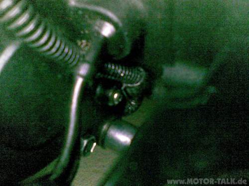

Haben gerade ein geiles Wochenende mit den Bikes im Elsass und den Nordvogesen verbracht. Vorhin beim sauber machen ist mir dann ein Ölfleck (zwei drei Teelöffel) am Boden aufgefallen. Unters Moped gekrochen und siehe da, die ganze linke Seite des Kurbelwellengehäuses und der linke Rahmenzug waren ziemlich verschmiert und es hingen ein paar Tropfen unten an dem Schutzschlauch der unten lang läuft. Habe alle möglichen Verdächtigen gecheckt:
Ölfilter, Kurbelwellensensor, Öldrucksensor alle trocken. Dort wo die Kabel von der Lichtmaschine zum Spannungsregler aus dem Motorgehäuse kommen (Stator Connector Plug) scheint das Öl auszutreten.
Kennt von euch jemand das Problem?
Hat jemand evtl. sogar schon eine Lösung parat?
Wie dramatisch ist der Ölverlust? Ich frage, weil wir am Freitag eine 4000km Tour nach Schweden machen wollen und ich bis es losgehen soll das Ding nicht mehr in die Werkstatt bekomme. Mit anderen Worten, wäre es zu vertreten, loszufahren, fleissig abzuwischen und evtl. mal Primäröl nachzufüllen?

Habe noch ein bisschen weiter recherchiert. Wie es aussieht, kommt das Kabel vom Stator der Lichtmaschine und wird dann durch einen Gummistopfen, der in diesem Loch im Primärgehäuse steckt. Nach Handbuch sitzt der nur dicht in diesem Loch, also ohne irgendeine Dichtmasse oder ähnliches. In einem US-Forum wird gesagt, dass entlang der Kabel durch den Kapillareffekt das Primäröl kriecht und dann am Gummistopfen austritt. Leider werden dort keine Lösungen geboten. Was die Werkstätten scheinbar anbieten und nach dem was ich im Handbuch sehe, ist ein Ersatz des kompletten Stators (inkl. der damit verbundenen Kabel/Stopfen). Das würde aber bedeuten:
Kompletten Primär (Deckel, Kette etc. etc.) entfernen, Stator ersetzen alles wieder drauf. Kaum was für die Mittagspause...
Hat keiner ähnliches erlebt und eine einfachere Lösung gefunden?
Was haltet ihr davon einfach loszufahren, Wischen, auffüllen und die grosse Operation später angehen? Zu riskant?

Nun Fakt ist doch das die Gummistecker vom Stator und vom Regler nur durch ihren "Gummiwiderstand" gehalten werden.Wenn jetzt aber Öl dazwischen gelangt dann verliert man diesen Widerstand und der Stecker dürfte sich lösen.Vielleicht nicht direkt runterfallen aber es ist keine 100% Verbindung mehr vorhanden.Dann Vibriert das schön vor sich hin und irgendwann verschmorgeln die Kontakt bis zu einem Kurzschluß.Alles schon mehrfach gesehen.Die Rep-versuche mit Silikon oder anderes Dichtmitteln funktionieren auf dauer auch nicht.Als Notlösung mag das gehen mehr aber auch nicht.Wenn richtig dann neuen Stator rein und wenn nicht schon verbaut eine Steckerfixierhilfe.Gibt es aus dem Zubehör.

Na klar, der Reglerstecker ist doch da drauf gesteckt.
Wenn sich an der Stelle Öl durchdrängt, haben sich die Anschlusskabel des Stators bereits etwas Raum im Gummi geschaffen. Das nächste ist, daß sie sich soviel Platz verschaffen, daß da plötzlich gar kein Gummi mehr zwischen Motorgehäuse und Statorleitungen ist. Das kostet dann den Stator, ev. auch den Regler (oder umgekehrt, man merkt's aber fast nie schnell genug, um beides abwenden zu können 🙁). Außerdem lässt das Öl den Reglerstecker von der Statorbuchse (ungünstig konisch geformt, ist halt amerikanische "Ingenieurskunst"😉 abrutschen. Der tanzt dann auf dem Anschluss rum (bevor er sich ganz entfernt hat), das mag aber weder der Regler ("Hochspannung" vom "abreißenden" Stator bekommt ihm nicht) noch der Stator (Spannungsüberschläge, Isolationsversagen, interne Kurzschlüsse...Exitus 🙁), die verabschieden sich dann gern in's Nirwana. Also egal wie, es kann ein "Schlachtfest" werden 😁.

Ich habe vor der Abreise den Primärölstand gecheckt und festgestellt, dass dieser ganz normal war. Damit war schon mal ein undichter Simmering auszuschliessen. Auf Anraten meines Schraubers habe ich mit ein wenig Silikondichtmasse den "Stöpsel" provisorisch abgedichtet. Das hat dann erstaunlicherweise sogar etwa 2500km dicht gehalten. Danach fing es wieder so ganz leicht an zu schwitzen. Um´s kurz zu machen: Es ist uns keine Lima, kein Stator, keine Elektrik um die Ohren geflogen, das Primäröl hat auch gereicht und inzwischen hat´s der Schrauber auch wieder korrekt gerichtet. Unsere 4000 km haben wir übrigens nicht ganz voll gemacht, weil das Wetter da oben in Schweden noch ne Spur ungemütlicher war als hier. Teilweise Nachtfrost, ständig Regenschauer und maximal 15° waren wenig sommerlich, deswegen haben wir nicht ganz so viel abgerissen wie geplant. Immerhin sind wir nie so richtig nass geworden und die Bikes haben keine nennenswerten Zicken gemacht. Vielleicht wird´s nächstes mal was südlicheres?
