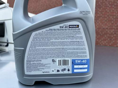

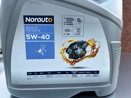

Habe jetzt Öl-Wechsel hinter mir.
Habe es bei ATU machen lassen, weil ich dort schnell ein Termin bekommen habe. Motorspülung wurde auch gemacht.
Ich habe im Öl Einfüllstutzen versucht rein zu gucken, ich behaupte mal es sieht tatsächlich sauberer aus und weniger verkohltes Zeug!
Hoffe, das Öl ist halbwegs gut von der Eigenmarke. Mir wurde gesagt dahinter steckt ein Markenhersteller!
Allerdings haben die mir wieder 5W-40 drauf gemacht. Wollten aber mir ein anderes darauf machen. Nun ist es das gleiche wie vorher auch. Hoffe es ist das richtige Öl.

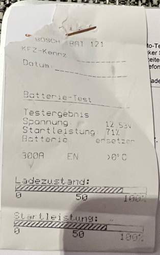

Batterie wurde geprüft und meinten sollte ich tauschen.
Ich finde 71% reichen doch, oder?

Das mit dem Öl passt schon.

Das mit dem Öl beruhigt mich. Auto soll ja noch einiges an km machen.
