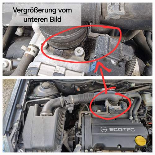

Hallo miteinander,
fahre meinen Wagen jetzt ca. 2 Monate.
Seit ein paar Wochen ist mir rechts am Motor eine Feuchtigkeit aufgefallen.
Die wurde langsam zunehemds größer, bzw. bewegt sich jetzt nach unten, dass es für mich dadurch größer erscheint.
Anbei ein paar Fotos dazu.
Habe leider keine Möglichkeit, mirs von unten anzuschauen.
Ölstand blieb relativ konstant seit Beginn an. Kühlmittel wurde die letzten 2 Wochen weniger. Ist aber noch weit über der Hälfte.
Heute morgen leuchtete im Display 'Kühlmittelstand prüfen' auf.
Weitere Lampen leuchten nicht auf.
Habt ihr eine Idee, was für eine Dichtung sich da rechts befindet?
Danke Euch.

@crossover2805
Bild 1: Öldämpfe von der KGE. Kommt schon mal vor im Alter, mit Bremsenreiniger absprühen und dann sollte es sauber sein.
Bild 2: Ebenfalls Öl vom alten Öldruckschalter, der wohl mal undicht war. Ziehe mal den Stecker ab und schaue ob der aktuelle auch noch dicht ist.
Bild 3: Mhm. Könnten Ausgasungen sein von der Batterie. Kannst auch mit Bremsenreiniger reinigen und dann mal schauen mit der Zeit.
Nichts wildes alle zusammen.
Aber schaue mal ob der Schlauch dort dicht ist und auch durchgängig, der kleine und der große.
Und der große Schlauch sieht mir aufgequollen aus. Habe einen blauen Pfeil dort markiert.

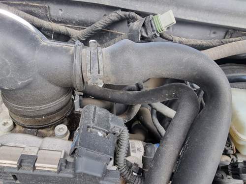

@hwd63 danke für Deine schnellen, ausführlichen Antworten!
War grad nochmal draußen. Die 'Beule' an dem Schlauch schaut so aus, als ob sie so sein soll. Konnte keine Undichtigkeit feststellen
Lässt sich auch zusammendrücken
Welche Funktion hat dieser Schlauch?
Beule am Schlauch
Falsche Seite gehabt 🙂
@crossover2805
Nein die Beule ist nicht normal.
Der Schlauch wird wohl bald platzen dort. Der ist doppellagig und hat sich innen gelöst am Gewebe innen und aussen.

@hwd63 hab mir im Netz mehrere Z14XEP-Bilder angeschaut; die haben diese 'Beule' eigentlich durchwegs alle - der eine mal etwas stärker, der andere etwas weniger
Aber wo der Schlauch bei mir eine Kurve nach links macht, wirkt er sehr zusammengequetscht; das habe ich bei anderen in der Form seltener bemerkt
