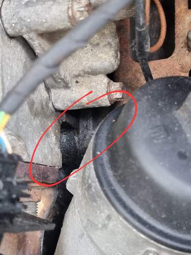

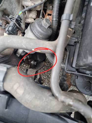

Hallo miteinander,
fahre meinen Wagen jetzt ca. 2 Monate.
Seit ein paar Wochen ist mir rechts am Motor eine Feuchtigkeit aufgefallen.
Die wurde langsam zunehemds größer, bzw. bewegt sich jetzt nach unten, dass es für mich dadurch größer erscheint.
Anbei ein paar Fotos dazu.
Habe leider keine Möglichkeit, mirs von unten anzuschauen.
Ölstand blieb relativ konstant seit Beginn an. Kühlmittel wurde die letzten 2 Wochen weniger. Ist aber noch weit über der Hälfte.
Heute morgen leuchtete im Display 'Kühlmittelstand prüfen' auf.
Weitere Lampen leuchten nicht auf.
Habt ihr eine Idee, was für eine Dichtung sich da rechts befindet?
Danke Euch.

@hwd63 Danke nochmal!
War die Dichtung vom AGR-Ventil
Als ich den Wagen abgegeben hab, fiel mir erst die Kinnlade runter, weil das erste Statement auf meine vorab geschickten Bilder war, dass es die Zylinderkopfdichtung sein könnte

@crossover2805 schrieb am 11. Mai 2024 um 08:27:18 Uhr:
Hatte am Donnerstag ca. 250 km hinter mich gebracht. Motor läuft ohne Einschränkung. Lämpchen leuchten auch keine, aber nach der Fahrt war das Kühlmittel knapp 1cm runter und schaut etwas 'unsauber' aus. Bild hab ich angehängt.An der selben Stelle vor dem Werkstattbesuch hab ich wieder Feuchtigkeit bemerkt.
Habe doch gesagt.
Lass ein neues AGR Ventil gleich mit einbauen.
Kann sein, das unten am AGR Ventil die Bohrung offen ist.
Und das absacken von einmalig 1 cm ist normal, wenn in der Werkstatt nicht richtig entlüftet wurde.

Hier kannst du im Beitrag die Bohrung sehen.
https://www.motor-talk.de/.../...-ueber-s-agr-ventil-t7576924.html?...
Ist es denn Kühlwasser?
Kann sein das die Dichtflächen korrodiert sind und nicht gereinigt wurden.
