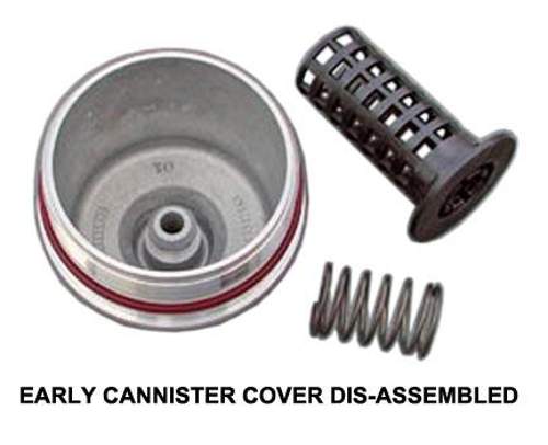

Wie bekommt man die kleinere Filteröffnung über den Plastiksteg im Ölfilterdeckel ohne den Plastiksteg zu schrotten?
Das geht. Das Plastik Röhrchen muss mit rein und die Feder auch

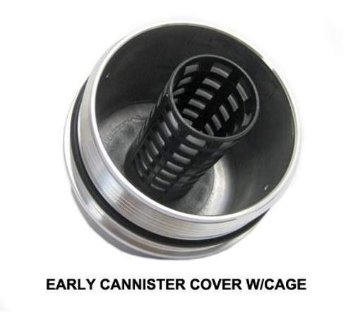

Und du meintest in einem Betrag dass du vergessen hättest beim Öltausch die Feder wieder einzusetzen....sprichst du von der Feder im Gehäuse oder im Deckel?
Hab jetzt gerade versucht das Plastikröhrchen welches bei mir ja im Ölfikterdeckel steckt,mit der kleinen öffnung aufzustecken...das geht leider nicht...das zerbricht mit meinen schwarzen Plastiksteg...klappt nicht beim Mann-Filter und auch nicht beim originalen BMW/Mini-Filter.. heutzutage sind ja schon alle filter mit einem schwarzen röhrchen im Inneren versehen...
Hab den Eindruck dass die filter mit 83mm zu kurz sind,um an den Ölfiltergegäuseboden zu kommen...oh man....ich bin ratlos

Wie hast du den filter bitteschön auf das schwarze plastikröhrchen im Ölfilterdeckel bekommen?das passt doch garnicht!
Oder hast du das schwarze plasikröhrchen aus dem deckel ausgebaut und nur die feder im deckel gelassen?
Oder meinst du mit "auf den stift geschoben",dass du den filter in das ölfiltergehäuse geschoben hast,bevor du den deckel aufgeschraubt hast?
Dann mit plastikkorb im deckel oder ohne?-danke für eine Antwort!
Es gibt 2 verschiedene Ausführungen des Deckels.
Die alte Ausführung war im Deckel mit einem kleinen "Knubbel" versehen und hatte aussen eine geschlossene Oberfläche am Sechskant für den Ölfilterschlüssel.
Der neue Ölfilterdeckel hat aussen am Sechskant eine Vertiefung. Wichtigste Änderung ist aber innen. Statt des kleinen Knubbel ist da jetzt eine fast 3 cm breite Kante, wo der alte Filter nicht drauf passt. Damit kommt man jetzt in die Situation dass man alt und neu kombinieren muss.

Im Ölfiltergehäuse befindet sich nicht nur ein Bypassventil, welches man mit der Hand reindrücken kann. Es gibt 2 bewegliche Teile, wo ich aber nicht zuordnen kann was welches ist. Beim Einbau drückt der Ölfilter einen "Stift" rein, weshalb wohl der Filter auch den harten Plastikrand haben muss. Der befindet sich, wenn man in das offene Filtergehäuse reingreift, etwa rechts unten.
Auf der linken Seite ist dann das zweite Teil, wo ich vermute dass es das Bypassventil ist. Wenn das verdreckt ist, dann kann es nicht bei geringerem Öldruck arbeiten, weshalb dann die Lampe leuchtet.

Es gibt keinen "neuen" Deckel. Aber wenn man den Deckel ersetzt, dann kann es sein dass trotz richtiger FIN der falsche Deckel erscheint.
Der ursprüngliche Deckel meines One 1,6 mit 90 PS war mit dem kleinen "Knubbel" oben drin. Der neu gekaufte war aber anders, und deshalb passte der Ölfilter nicht, bzw nur wenn er falschherum eingebaut wird. Kein Röhrchen und kein passender Öldruck, und die Lampe geht erst später aus.
Der "neue" Deckel mit Röhrchen und Feder gehört zum Copper S (R53), Teilenummer 11 42 7563763.
ABER !!! Beide Deckel haben zwar unterschiedliche Bauformen, aber die gleiche Teilenummer !!!

Der Deckel vom ölfilter der ersten Modelle enthält ein kunststoffröhrchen mit einer feder. Dieses Röhrchen bleibt gerne beim Filterwechsel im alten Filter hängen und wird mit entsorgt. Dadurch liegt der Filter aber nicht auf dem Boden des Gehäuses auf und der Öldruck fehlt. Entweder einen solchen Deckel mit dem Röhrchen und feder besorgen oder es muss ein neues Ölfiltergehäuse vom Facelift dran. So muss das aussehen. So bitte nicht weiter fahren
Filter2
Filter1
