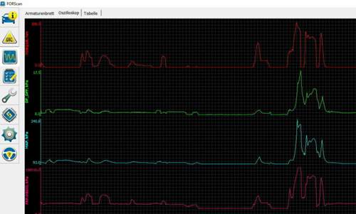

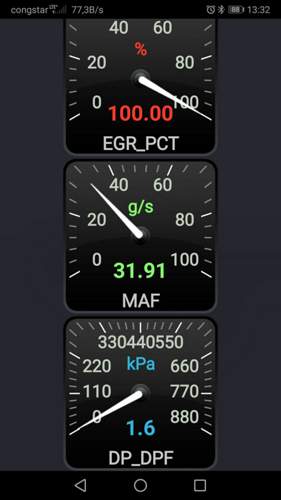

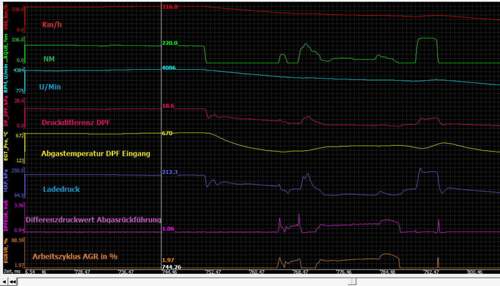

Überwache den Differenzdruck !
Das Öl verbrennt, und verstopft, oder kann die Kapillaröffnungen des Monolithen verstopfen.
Ist dann wie eine schwarze Lackierung.
Dann steigt der Abgasgegendruck an, obwohl der DPF nicht mit Asche überladen ist.

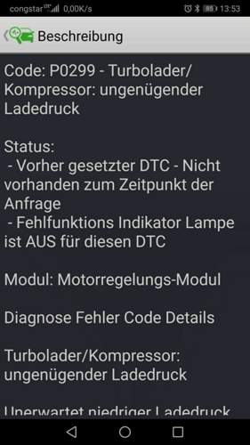

Ich habe jetzt erneut diese Fehlermeldung bekommen - siehe Anhang.
Ich werde nachher noch das PCM Modul resetten und dann mal schauen.
Meinst du der Fehler kann auch von dem DPF kommen?
Danke!
nein, das kommt nicht vom Partikelfilter, der Fehlercode sagt aus das der Turbolader nicht die volle leistung hat. Das kann am Turbolader selber liegen, an der Ansteuerung (Druckwandler oder Unterdruckschlauch) oder an einem kaputten Ladedruckschlauch.
