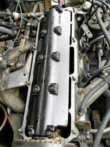

Meine neue Errungenschaft (Golf 1 Cabrio, Bj. 87, EX Vargaser 90 PS) jagt relativ ungeniert das Öl in den Luftfilter, von wo es dann auf den Krümmer tropft. Zu viel Öl ist nicht drin - der wagen qualmt auch nicht blau.
Jetzt habe ich die Vermutung, dass vielleicht unter dem Ventildeckel das Ölabstreifblech fehlt. Würde man das irgendwie ohne Ausbau des Ventildeckels sehen können?
Habt ihr andere Ideen?

Du mußt den Ölabweiser drin haben. Ohne ist klar dass sehr viel in den Überlauf kommt.
Nachrüsten, TN sollte die 026 103 547 sein.

Bei den Tassenstößel hat VW sich nie darüber Gedanken gemacht. Als die Hydrostößel verbaut wurden war die Abdeckung dann Serie bei denen und wurde eigentlich auch für die Tassenstößel nachgerüstet. Im RepLeitfaden steht es sogar als Nachrüstung drin.
Bilder anbei.
Ohne Deckel
Mit Deckel
Nachrüsten kostet nicht die Welt und wäre der erste Versuch das Problem in den Griff zu bekommen.

Ich hab das Teil jetzt erst einmal für knapp 6€ bei OldtimerWerk bestellt. Ist ja flott gemacht, denke ich mal. Danke für die Tipps.
