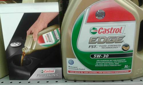

Hallo
hat das Castrol Edge 5W30 Professional Longlife III einen Vorteil gegenüber dem Castrol Edge Motorenöl 5W30?
Ist doch beides für Longlife-Intervalle gedacht und erfüllt die VW Norm.
Was ist der Unterschied?
aus der Antwort vom Castrol Kundendienst:
"Das Castrol-Sortiment in Deutschland teilt sich in zwei Bereiche, einerseits das Sortiment für den Einzelhandel, andererseits das für die Fachwerkstätten und Autohäuser.
Da sich unser Online-Schmierindex in erster Linie an den Endverbraucher wendet, werden dort nur Produkte aus unserem Handelssortiment, erhältlich in Fach- und Baumärkten, angezeigt.
Beim Castrol EDGE Professional Longlife III 5W-30 FST handelt es sich um ein Produkt, welches in erster Linie über Fachwerkstätten und Autohäuser vertrieben wird.
Das Castrol EDGE 5W-30 FST ist die Alternative aus dem Einzelhandel.
Beide angeführten Schmierstoffe basieren auf gleicher Öltechnologie wobei Castrol EDGE Professional 5W-30 FST zusätzlich mikrofiltriert ist, um auch den höchsten Anforderungen gerecht zu werden.
Beide Öle können absolut gleichwertig für Fahrzeuge aus dem VW-Konzern nach VW 504.00/ 507.00 eingesetzt werden, auch eine Mischbarkeit untereinander ist uneingeschränkt gegeben."
"Beachten Sie bitte, dass wir aktuell neue verbesserte Produkte mit Titanium-Technologie einführen. Durch die verbesserte Formulierung wird die Ölfilmstärke verdoppelt, sodass ein hochbelastbarer Schmierfilm für maximalen Verschleißschutz an den entscheidenden Stellen im Motor aufgebaut werden kann.
Durch den Zusatz von Titanium FST wird die Reibung gegenüber vergleichbaren Produkten ohne Titanium-Technologie um bis zu 15% verringert.
Die neuen Produkte werden nach und nach die älteren Gebinde in den Regalen von Fachgeschäften und Baumärkten ersetzen. In Folge der Einführung ändern sich auch teilweise die Namen. Während unser neues Werkstattprodukt lediglich den Namenszusatz Titanium FST bekommt, bekommt die Entsprechung im Handelssortiment auch den Zusatz LL und heißt mit vollem Namen Castrol EDGE 5W-30 LL Titanium FST.
Letztlich besitzen aber alle aufgeführten Produkte die Freigabe nach VW 504.00/ 507.00
und sind untereinander in jedwedem Verhältnis misch- und verwendbar."

Für den/meinen Golf VII Benziner wird 5W30 mit Normerfüllung VW 50400 bei Wartung Q16 (Longlife) vorgeschrieben.
Das Castrol Edge Professional Longlife III findet man noch im Web.
Es scheint jedoch ein Nachfolge-Öl (Castrol Edge 5W-30) zu geben,
Da ist ein schönes VW-Logo drauf, allerdings "Longlife" steht nicht mehr drauf.
...und laut Castrol Web gibt es für die VW-Norm 50400 das "CASTROL EDGE 5W?30 LL"
Castrol-edge-16
Jepp und die Büchse ist schön gülden. Wer es braucht, kann natürlich darauf zugreifen. Mir wäre es zu teuer. Daher mal drei Alternativen:

Die Castrol Edge Professional - Öle sind an sich für Autohäuser und Werkstätten gedacht. Damit man immer schön feststellen kann, ob der Wagen mit Werkstattöl befüllt wurde, ist ein fluoreszierender Farbstoff beigemengt. Mit UV-Licht ist das zweifelsfrei nachweisbar. Ansonsten ist es identisch mit dem übrigen Edge. Inzwischen kann man es auch bei diversen Ölhändlern günstig kaufen.
