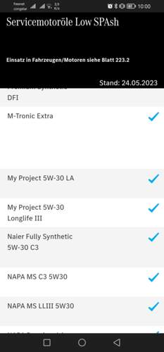

https://bevo.mercedes-benz.com/
Irgendwie wird meiner nicht angezeigt bzw. Die komplette 202 Motorenreihe.
Bitte nicht Viskosität und Freigabe/Eignung durcheinanderbringen 🙂 Wie man in den BeVo sieht, sind sehr viele verschiedene Viskositäten unter derselben Freigabe zu bekommen.

da der Vorbesitzer den Öl Zettel mit der 5W30 beschriftet hatte und ich aus Reflex das gleiche bestellt hab
Echt jetzt? Exakt? Oder stand da vielleicht eine andere Marke oder eine andere Sorte drauf? (Gibt ja tatsächlich 5W30er mit 229.1/229.3/229.5!)
Nur bei dem Satz "das ist Plörre" bin ich eben nicht einverstanden. Denn hier greift mein Argument weiter oben. Denn es hat die Freigabe von MB erhalten und wurde daher vom Kfz Hersteller als geeignet bestätigt. Sofern ich also keine runden auf der Nordschleife drehe, sehe ich das als völlig unbedenklich an. Auch weil ich bei ca 10tkm das Öl Wechsel.

@JoeDreck schrieb am 26. Mai 2023 um 08:45:08 Uhr:
Steht da der Wortlaut: MB-Freigabe xxx.xx ?
Wenn da steht: entspricht MB-Freigabe xxx.xx
Dann hat es keine Freigabe von MB erhalten.
Muss zwar nicht heißen dass es nicht dem entspricht, aber es hat keine Freigabezertifizierung bei MB durchlaufen.
Ja genau. Steht unter Freigaben. Das ist ja genau der Punkt, der mir am wichtigsten ist. Daher nehme ich zb für das Automatikgetriebe auch nur das Fuchs Titan und kein Mannol etc.
Das My Project LL III.
