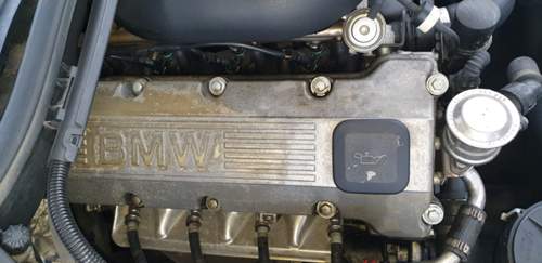

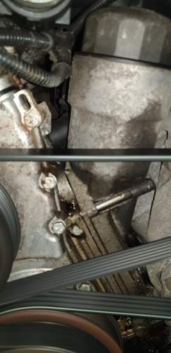

Moin,
habe das Problem, dass im Moment mein Ölfiltergehäuse relativ viel Öl verliert. Habe bereits die Buchse (mit 2 O-Ringe) und die Papierdichtung heute beim =) geholt.
Jetzt dachte ich mir, wird es auch Zeit einmalig die Ventildeckeldichtung auszutauschen...
Schrauben samt Dichtungen auch?

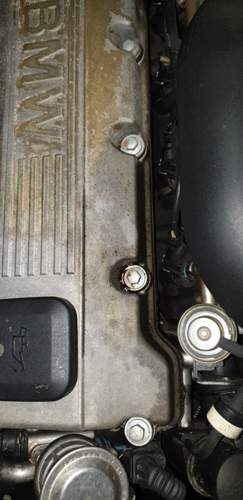

Ich werde auf alle Fälle die Ventildeckeldichtung austauschen, aber ich verstehe nicht wie an den Schrauben der Ventildeckeldichtung sich Öl ansammelt? Sind die Schraubendichtungen auch undicht? Müssen diese gewechselt werden, samt Schrauben? Ich werde mal ein Bild anhängen.
Auf dem 3. Bild ist die Schraube, die auf dem Bild mittig sitzt, sehr oft mit Öl gewesen. Zudem auch, entsteht ein hauch dünner halbkreis Schlieren auf dem Motorblock, von der Schraube aus entlang. Auch auf dem 3. Bild sehr gut zu erkennen. Habe diese Stelle bereits mehr Mals sauber gemacht, sah nach 100km wieder so aus. Liegt das an den Schrauben oder nur an der Deckeldichtung?
Nur Deckeldichtung?

Hab bei meinem auch die Ventildeckeldichtung gewechselt und hab die Dichtung von Erling gekauft mit den Schrauben dichtungen. Die Schrauben hab ich nicht ersetzt die alten sollten schon gehen wenn man ans Drehmoment achtet.

Hab auch Erlring verbaut und seit 15k km ist Ruhe. Das die Schrauben öl feucht sind liegt an den Dichtungen von den Schrauben. Du merkst schon beim ausbauen der alten Dichtung wie hart und porös das Gummi ist
Ich kaufe nur noch über Daparto. Da kriegst du die Sachen noch billiger. Erling ist eine super Marke kannst du kaufen. Die alte Dichtung von den Schrauben mit einen Seitenschneider abzwicken und neue drauf stülpen. Falls der Kettenkasten ölt, da kannst du dir die Dichtung auch gleich mitkaufen.

Wegen dem Kettenkasten und zwar wenn der ölfeucht ist sieht man wie das ganze Öl da raus schwitzt aus der Dichtung. Und wenn du die Flansche erneuern willst, dann solltest du alle 3 machen und dann hast du Ruhe, weil das Plastik wird nach 20 Jahren hart und es kann vorkommen das du dann dadurch Kühlmittel verlust hast. Wenn die schonmal erneuert worden sind dann ist ja alles gut. Hast du auch eigentlich Kühlmittelverlust oder warum wurde das angesprochen mit den Flanschen?
