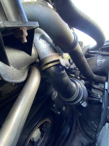

Hi, hattest Du das Thema für Dich lösen können? Bei mir sieht es dort auch ölig aus bei meinem S211 E320CDI Mopf mit 195tkm
Foto mit Ölnebel
Foto
Foto
+2
Da hast Du aber sehr schöne Bilder gemacht! Vorab, ich habe den neueren OM642 LS. Aber: Bei mir ist durch diese undichte Stelle der ganze Riementrieb mit Ölnebel eingesaut worden. Die Ursache ist einfach nur ein schlapper O-Ring zwischen dem Alurohr und dem Geräuschdämpfer, wo es draufsitzt. Der O-Ring sitzt auf dem Geräuschdämpferrohr drauf, also schwarz auf schwarz und ggf nicht gut zu sehen, aber sehr einfach zu tauschen.
Zur Demontage: Der Geräuschdämpfer ist (zumindest bei mir, da sieht er auch mehr kastenförmig aus) mit drei Schrauben festgemacht, die müssen gelöst werden, Es reicht nicht allein das Alurohr zu lösen.
Ich habe kein Original MB Ring genommen, sondern mein Garagist hatte einfach einen anderen ähnlich grossen, der etwas dicker war. Das ist auch ratsam, denn der originale ist eben ein wenig zu dünn - deshalb kommt Ölnebel raus. Mein Bericht zum Ölnebel aus LAdeluftrohr OM642 ist hier.

Ich war im Februar zum Check. Dabei wurde ein defektes Hirschgeweih mit Ölaustritt festgestellt und eine Undichtigkeit vorne, wobei das auch Öl gewesen sein könnte, das im V nach vorne gelaufen ist. Der Riementrieb war auch verölt. Er scheint aber keine Spannung verloren zu haben gemäß Werkstattmeister. Ich habe dann das Hirschgeweih erneuern lassen. Nun sieht es dort trocken aus. Im Mai habe ich dann eine Motorwäsche machen lassen, um die vordere Undichtigkeit besser lokalisieren zu können. Die Bilder zeigen den Stand 4000km nach Motorwäsche. Dann lass ich erstmal die Dichtung erneuern. So viel Ölnebel ist es zum Glück nicht. Mal schauen, welche Dichtung ich da brauche. Lass nächste Woche sowieso Kundendienst bei einem befreundeten KFZ-Meister machen.
