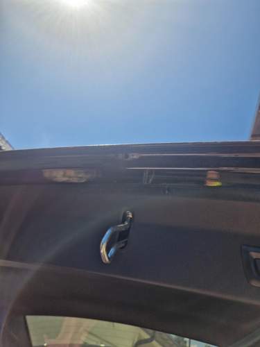

bei meinem X3 kommt Harz oder Öl aus der Heckklappe.
Hat jemand sowas schon gehabt oder gesehen?

Hallo, für mich sieht es so aus, als wenn Rostschutzmittel/Wachs durch Hitze dünnflüssig ist und austritt.
Moin,
Kannst eigentlich nur ein " zuviel an Konservierungsmittel " sein. Somit ein unangenehmer Makel. Zumindest bei entsprechenden Außentemperaturen.
Meine Vermutung.
LG
Boxerdriver
Das ist Wachs von der Hohlraumkonservierung!
Das kann passieren wenn das Fahrzeug lange bei hohen Temperaturen in der Sonne steht!
Korrosionsschutz, einfach wegpolieren und gut is
Hatte „sowas“ bei allen BMW-Fahrzeugen (privat u. Firma) noch nie - auch nicht bei extremer Südhitze. Auch im Bekanntenkreis noch nie aufgetaucht; geschweige denn bei anderen Herstellern. Daher (für mich) merkwürdig.
Bei mir passiert es auch bei der Hitze. Das ist Wachs von der Hohlraumkonservierung. Ich poliere es mit dem Detailer vorsichtig weg.
Hatte VW das Problem nicht auch früher?
Massiv beim Golf 2.
Danke für eure Antworten.
Ich habe es jetzt weg poliert.
Mal schauen ob es wieder kommt.
Habe es bei dem jetzigen F97 auch zum ersten Mal seit Jahrzehnten, davor an meinem Polo 86C von 1990.
Ich reinige es in der Hoffnung, dass irgendwann Ende ist.
