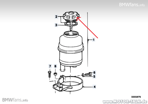

Hallo, ich war eben beim TÜV (hab da einen Bekannten). Der Grund für dieses Thema ist Folgender: Als der Motor aus war und der Prüfer die Reifen von links nach rechts bewegte, kam Öl aus dem Servoöl-Behälter (Oben aus dem Deckel, der hat ein kleines Loch).
Ist das normal? Bei laufendem Motor war's nicht und wenn man am Lenkrad lenkt auch nicht.

Das da Öl aus dem Deckel rauskommt ist nicht wirklich normal.Wäre er offen ja,weil die Pumpe ja nicht pumpt.Ein Loch im Deckel hab ich bei mir aber nicht,also neuen Deckel kaufen,kost ned viel.

Der Deckel hat ein Loch drinnen und das ist keine Beschädigung sondern es wurde maschinell dort platziert.
So eine Art Entlüftung oder so...🙄
Servoölbehälter
Is bei mir aber nich drin. 😕

Îch kenn das Loch aber. Beim ehemaligen E46 von meinem Kumpel war das da auch und da siffte es auch immer mal wieder raus. Ursache wurde nie gefunden.

War vorhin beim Händler und der original Servoöldeckel von dem hatte auch das Loch drinne!

Das is IMHO kein Problem.
Der Servoölbehälter hat im Deckel eine kleine Entlüftungsbohrung.Evtl. wurde hier einfach mal n bissel zuviel Öl nachgefüllt,das hats dann halt rausgedrückt.....und im Stand mit Motor aus lenkt man ja auch ned ein bei ner Servo....sollt der TÜVer aber auch wissen...

Also meinst Du dass da nichts kaputt ist sondern zu viel Öl drin ist???
Was sagt denn der Peilstab dazu?
Der sagt; über der Markierung. Fast Randvoll.
Wenn ich das Öl raus nehme, soll der Motor laufen oder nicht? Soll ich das Öl-Niveau messen wenn der Motor läuft?
