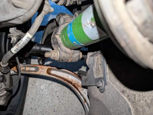

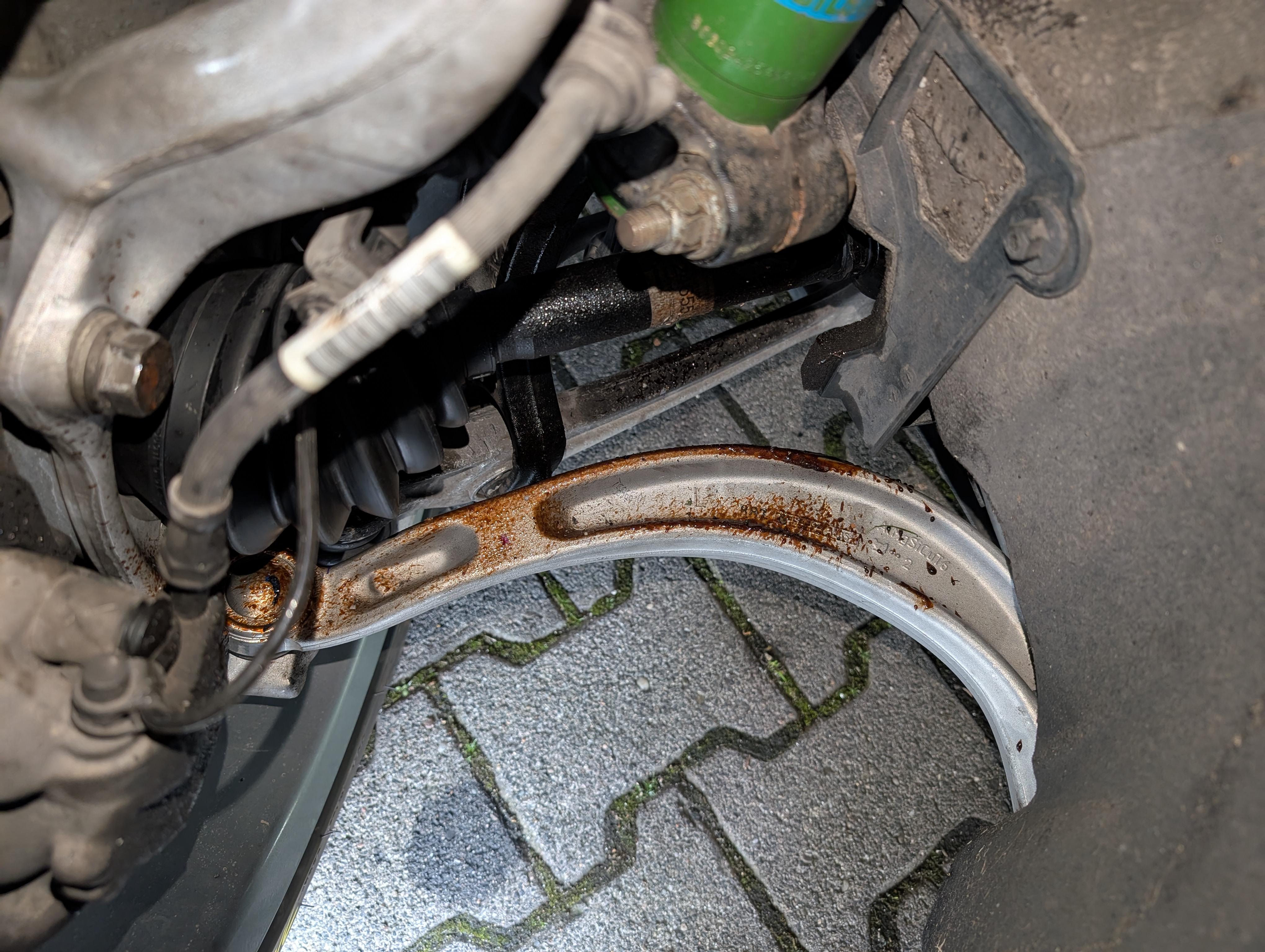

Ich habe einige Reperaturen an meinem A5 vornehmen lassen und jetzt einiges an Öl auf dem unteren Querlenker entdeckt.
Gemacht wurden neues ZMS, Kupplung, Getriebe inkl neuem Öl, Antriebswelle, Querlenker, Achsschenkel, Radlager, Stoßdämpfer, Domlager.
Woher könnte das Öl kommen? Es ist nur auf der Fahrerseite.
Öl Spritzer

Wechsel der Antriebswelle vielleicht? Dessen Faltenbalg ist doch mit Fett gefüllt.
Sicher, dass es Öl auf dem Lenker ist und nicht Fett?
Könnte doch Fett sein, für Öl zu dickflüssig
1000074402
Um es aufzulösen, die neue Antriebswelle war defekt und hatte einen Riss in der Manschette. Dadurch ist das Fett ausgetreten
Wurde die eventuell beim Einbau beschädigt?
@CAHA_B8 schrieb am 16. Juli 2025 um 11:14:18 Uhr:
Wird schwer das rauszufinden. Die Werkstatt würde das bestimmt nicht zugeben
Fett aus dem Faltenbalg sieht anders aus. Schwarzer. Und hinterlässt keine solch feine Spritzer.
Das sieht eher aus wie eine Art Sprühfettnebel.
Ich würde in der Werkstatt mal nachfragen was es sein könnte.

Hab die Teile selbst besorgt (Kupplungssatz von LUK) und Arbeitskosten lassen sich schwer sagen, da ich ja dann noch Querlenker etc neu machen musste. Wahrscheinlich so 1100€ inkl Einbau. Getriebekennzeichen ist LLS, rest ist in der Signatur.
Die neue Antriebswelle hatte nen Riss und das war das Fett was rumgespritzt ist.
