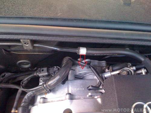

Hallo Leute,
mir ist vor ein paar Tagen nachdem ich meine Motorhaube geöffnet habe aufgefallen das ich auf dem Getriebe etwas Öl abgesezt hat!Es sieht nicht so aus als ob es vom Getriebe kommt sondern als ob es irgendwo runter getropft ist!
Vllt hat einer ne idee...?!

Push... :-) War lange auf der Suche nach so etwas. Also nicht das ich mir so ein Problem gewünscht habe aber eine eventuelle Erklärung. Ich hatte dann diesen Post entdeckt. Ich habe einen 2.0 TFSI B7 Avant A4 und genau das gleiche Problem, respektive genau das gleiche Symptom. Es sieht bei mir genau so aus wie auf dem Bild vom Getriebe.
Ich war gestern beim :-) und der meinte hmm... ist nicht so schlimm (uff.... ) ist irgendwas mit Nockenwelle die sifft. Kostet ca. 800 bis 1000 CHF!! Hoppla recht viel für nicht so schlimm! Was meint Ihr hat zwar lange keiner mehr geantwortet aber kann das wirklich sein. Eure Preise gefallen mir da schon etwas besser.. oder ist es vor allem die Arbeit? Man sieht ja schon nicht richtig hin da muss wahrscheinlich einiges ausgebaut werden...

Also ich war beim 🙂 und laut ihm ist irgendeine Unterdruckpumpe defekt gewesen! Hab ich dann tauschen lassen hat glaub ich 250,-€ gekostet...und was soll ich sagen...sieht super aus!
Hoffe das es jetzt auch nicht mehr auftritt!
(hällt seit Januar)

Ich hatte selbiges. Öl auf dem Getriebe. Grund dafür ist, wie auf dem Bild oben, dass die Dichtung der Unterdruckpumpe undicht war.
Ausbau ist Tricky aber möglich mit Geduld. Es sind drei Torxschrauben, die die Unterdruckpumpe am Steuerkettendeckel halten. Tipp, mit der, von vorne auf den Motor geschaut, Schraube unten links anfangen, bekommt man die raus, bekommt man auch die anderen raus;-)
Am besten mit ausgebauter Pumpe zum Händler gehen, es gibt zwei verschiedene O-Ringgrößen, der Pumpentyp ist nicht über die Fahrgestellnummer ersichtlich. Der günstige kleine kostet 8€, der andere größere 20€. Davon ausgehen, dass es einen Tag dauert bis die Dichtung da ist. Bei mir war es eindeutig ersichtlich nach dem Ausbau, dass der O-Ring nicht mehr dichten konnte.

Wenns beim B7 Richtung Spritzwand und Getriebe sifft:
1. Dichtung VDD
2. Dichtung Gehäuse Nockenwellenversteller
3. Unterdruckpumpe (Dichtung reicht meist nicht aus)

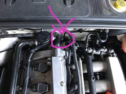

Bei mir scheinbar das gleiche Phänomen. Im markierten Bereich ist die Spritzwand voller Öl ( inzwischen wieder gereinigt wegen TÜV Termin). Sowie der Bereich davor samt Schlauch vom Ventildeckel und der elektrische Stecker direkt rechts daneben/ drunter.
Das Oel läuft dann auf den Auspuff und verbrennt. Mittlerweile ist es so viel dass es nicht mehr vertretbar ist damit zu fahren bzw abstellen geht nur noch mit Unterlage.

Müsste die Nr. 13 sein;
https://audi.7zap.com/.../#13
https://i.ebayimg.com/images/g/g1MAAOSwpT9kIMyg/s-l500.jpg
06B 103 221 H - Lokal beim :-) ca. 10-12€
Würde es da Bestellen, am besten anhand der FIN dort nochmal Prüfen lassen.
Ich danke dir. Wenn es nur dieses Schlauchstueck ist, bin ich sehr froh. Ich werde berichten!!
