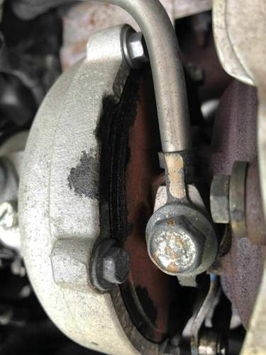

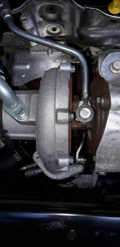

Hallo Insifreunde,
ich habe vorhin beim Öl checken gesehen, daß ein Ölfilm aus meinem Turbolader tritt. Ist das bedenklich? Oder ist das normal?
Das ist doch der Turbolader da zwischen Kühler und Motorblock, mit nem großen Schlauch zum Luftfilter, oder?
Kann mir da jemand was zu sagen? Bilder sind angehängt.
Danke!
Viele Grüße
Stephan

Die Kurbelwellengehäuseentlüftung ist an der Verdichterseite angebracht und da sammelt sich immer etwas Öl an, aber das was du dort mit den Bilder festgehalten hast, ist nicht Normal.
Lass einen Techniker deiner Wahl mal drüber schauen.

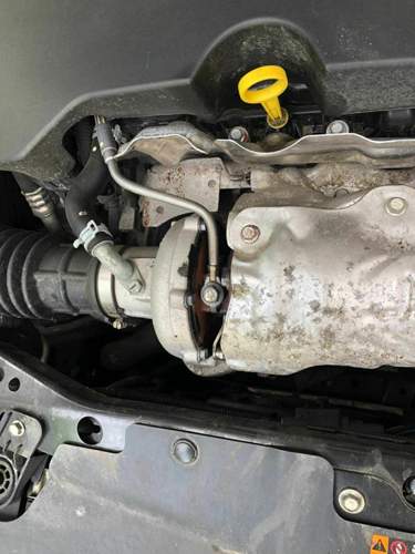

@Stepos schrieb am 24. Mai 2020 um 12:54:58 Uhr:
Update: jetzt hab ich mal auf der Unterseite des Turboladers geguckt: da ist wohl auch einiges undicht, oder ist es normal, daß überall an den größeren und kleineren Leitungen Öl dran ist ? (...siehe Bilder) :confused:
die "Zieharmonika" auf deinen Bildern ist der Rücklauf.
Das Öl das da dranne ist wird von der Leckage oben sein.
Ist aber definitiv nicht in Ordnung, kenne es mit Dichtring aber auch mit Planflächen.
Evtl. ist nur eine Schraube von den Klemmblechen nicht richtig fest.
Wenn O-Ring verbaut, dann ist der aber zu 100% defekt.
Wie @Hapabla schon schrieb lass es ansehen!

Mal auf die Schnelle, wie es heute bei meinem aussieht. Kein Öl oder Spur davon.
ST_170 PS, AT8; MJ19; ca. 60 Tkm.

So, der FOH meint, ich kann Pfingsten erst mal mit Wowa am Haken los, Turboschlauch schwitzt nur ein bisschen. Nach Pfingsten geht der Dicke dann mal n Tag in die Werkstatt zur Klärung und evt. Behebung. Ich werde weiter berichten...

Der FOH meinte, es schwitzt nur ein bisschen Öl raus, wäre kein Problem!
Mich verunsichert, daß es so unterschiedliche Einschätzungen gibt!

...na durch undichte Schlauchschellen/Verbindungen und durch die Dichtung zwischen 2 zusammengeschraubten Gehäuseteilen!
Die Frage ist eben nur: wird das bei Belastung in kurzer Zeit viel schlimmer?
