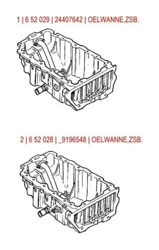

Ich würde das alte Gewindeloch eher zu schweißen und neu Bohren.
Der Diesel von Opel ist ein BMW Motor. Mit etwas glück wird dort eine Ölwanne verwendet, die auch im Opel passt. Viel hoffnung sollte man sich aber nicht machen.
Sowas vielleicht: https://www.ebay.de/sch/i.html?...
Das lässt sich finden ....
Nummern bei Sekundärlieferanten sind bei 7zap nicht gelistet.
Gebraucht bei iBäh:
https://www.ebay.at/sch/i.html?...
Ölwanne Y22DTR
Ok, interessant zu wissen. Aber Spanien? Wer weiß, was da ankommt und vor allem wann...
Ist das Ding denn nun geklebt oder nicht?
Hat eine Dichtung aber an einigen Punkten wird flüssige Dichtung zusätzlich benötigt.
Muss ich die neue dann auch ankleben? Und, die hat wohl 2 verschiedene Schrauben Größen. Da werde ich vermutlich auch einen kleineren Drehmomentschlüssel besorgen, meiner geht nicht bis 20 runter :-/
Nur an den vier Übergängen die mit dem Pfeil makiert sind kommt flüssige Dichtung an den Block. Der Grund sind die unterschiedlichen Flächen die einen kleinen Versatz haben können der für die Dichtung schon zuviel ist. Der Versatz ist kaum fühlbar aber ggf. genug damit es da schwitz oder mehr. Komplett einstreichen geht auch aber Du wirst sie nicht gerne wieder abnehmen wollen. Der Motor muss in dem Bereich trocken sein beim einsetzen der Dichtung.
