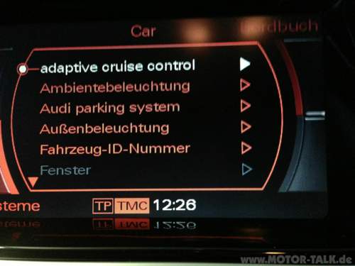

Ich hab das Solarschiebedach und manuelles Heckrollo (Avant).
Hab mal ein Bild eingefügt, damit man sieht, was ich meine.
Img-1598
Dann sollte bei 0 Setzung, danach der Wert 255 eingetragen werden. Was steht bei dir drin wenn du jetzt in die Kanäle 1 bis 4 rein gehst?
Gruß Jens
Warum sind "Fenster" bei Dir ausgeraut ?? 😕
Dort wird zb das Comfortöffnen eingestellt !
Das versuch ich doch die ganze Zeit hier raus zu finden!!!!!
Ahhh.... sorry ! 🙁

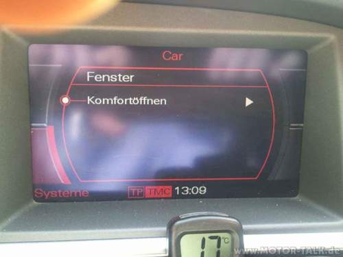

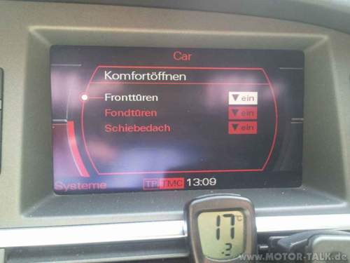

Normal wäre es dann so:
Car->Setup das wäre Bild1
dann klick -Bild2
dann Klick- Bild3
Comfort
Comfort1
Comfort2
