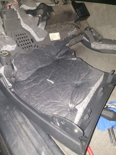

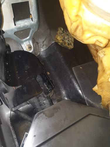

Sooo, Abdeckung unter dem Lenkrad raus, Motorraum Hebel raus, seitliche Leiste angehoben,, Bereich unter dem Teppich frei gelegt. Da unten sieht es gar nicht so schlimm aus wie befürchtet, es ist feucht, aber nicht nass, keine Wasserpfützen. Die Elektronik unter dem Lenkrad sieht auch trocken aus.
Folgendes funktioniert:
- Telefonfreisprechanlage OK
- Kombiinstrument OK, alles mögliche probiert, nix aufgefallen
- Blinker funktionieren auch normal
- Airbag möchte ich jetzt extra deswegen nicht probieren, aber Kontrollämpchen bleiben alle soweit aus.
Folgendes funktioniert NICHT:
- Neuzugang seit gestern abend: sobald ich die Tür aufmache ein "Biep", und zwar der, wenn man das Licht auf manuell anlässt, oder der Blinker gesetzt ist, und dann aussteigt.
- Fernlichtkontrollampe geht sofort an, wenn ich die Tür aufschliesse, und bleibt dann auch an, bis ich das Auto wieder absperre.
Leicht feuchte Klappe unter Lenkrad
Elektrik augenscheinlich völlig trocken
Unter dem Teppich feucht, aber nicht nass

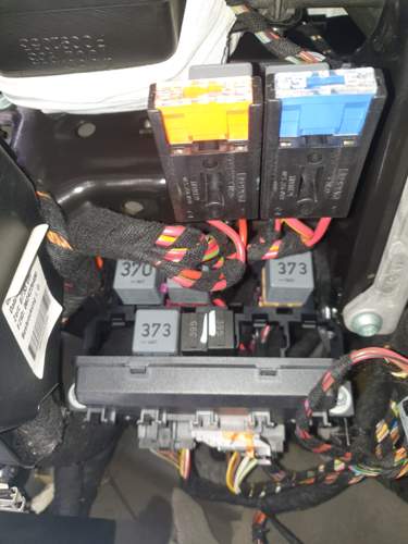

Das Fernlicht wird vom Bordnetzsteuergerät eingeschaltet und das ist links unter dem Lenkrad (dein Bild Nr.2). Vielleicht ist das ja von innen nass geworden und spinnt jetzt herum.
Wasser kann "verrückte" Wege zurück legen, kennt man von Häusern. Undichte Stelle z.B. eines Flachdaches auf einer Zimmerseite, das Wasser läuft aber auf der anderen Zimmerseite an der Wand runter. Als Ferndiagnose wage ich die Behauptung, dass Wasser/Feuchtigkeit in das von Atomickeins genannte Steuergerät gelangt ist und für die Fehlfunktionen verantwortlich ist. Wäre dem so, dann sollte das komplett ausgebaut und vorsichtig versucht werden, das zu trocknen. Aber bitte damit rechnen, dass dies zu spät kommt und der Schaden immanent ist. Aber einen Versuch ist es allemal wert. Aber bitte keine Brutalo-Trocknungen mit Heißluftfön oder Backofen auf mehr als 70° C.

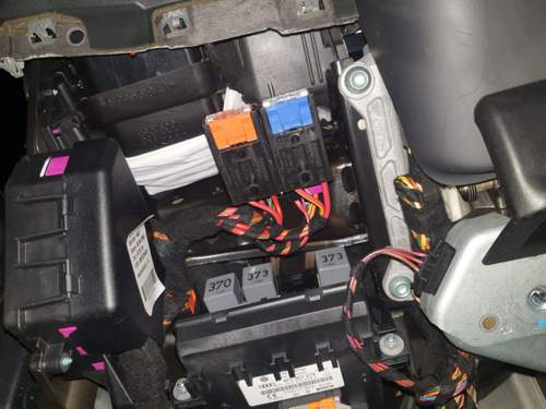

Problem besteht weiterhin.
Habe den Bereich um das Steuergerät jetzt nochmal gründlich untersucht, sieht alles sehr trocken aus.
An das Steuergerät selbst habe ich mich nicht rangetraut, das sollte wohl der lange, liegende Kasten unter den Relais sein. Sollte ich das abschrauben?
Als leichten Einstieg habe ich mal eines dieser grauen 373 Relais rausgezogen, und danach in Panik natürlich gleich vergessen, in welchem der Einschübe es gesteckt hatte. Antwort war relativ einfach, nämlich im einzigen Steckplatz, der auch eine Aufnahme hat, die anderen Einschübe sind ja blank, nur Vorbereitung, ohne dazugehörige Steckdosen.
Irgendwelche Tips, wie ich den Fehler eingrenzen kann, ohne gleich einen neuen Hebel einbauen lassen zu müssen?
