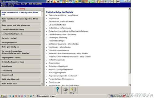

In Diesel-Schrauber Forum habe ich jetzt mal gelesen dass es wahrscheinlich an Temperaturgeber vom Kühlmittel oder höchstwahrscheinlich an der Rückschlagventil vom Kraftstofffilter sein kann. Erst werden wir mal Rückschlagventil austauschen. dann Temperaturgeber. Mal sehen ob sich dann da was ändert. Ich werd dann hier nochmal berichten was passiert ist.
ich würde zur sicherheit das ventil am kraftstofffilter tauschen.
GIBT´S BEI JEDEM GUTEN AUTOTEILE DEALER VON FEBI-BILSTEIN.
Und event. auch noch Rückschlagventile in die Kraftstoffleitung vor den Dieselfilter(Vor und Rücklauf).
Schönen Sonntag noch,
viel glück beim Fehlersuchen.
Sven
Hier nochmal ne logische vorgehensweise!
Tdi
Tdi
